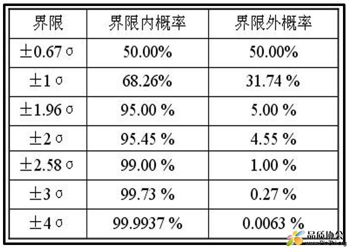

对于稳定性很好的设备,如果数据超过3σ控制限就报警,那么工厂花费了大量时间和资源记录跟踪数据,得到的却是大量的假报警,工程师为此要疲于奔命,说是误入歧途都不为过,谈何帮助工厂改善质量?每天都在玩狼来的游戏?
根据下图,如果设备或制造系统稳定性很好,在4σ范围内都是普通原因,这时3σ为控制限,那么误报警率将高达(0.27-0.0063)/0.27=97.7%。

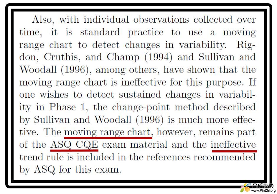

5.4    ASQ推荐的SPC判断规则也有无效的
ASQ推荐的用移动极差图来探测变异性中的变化这一标准做法也被证明是无效的。遗憾的是,该规则还是CQE考试的内容之一。
内容来源《Design Strategies for Individuals and Moving RangeControl Charts》&《A Control
Chart for the Preliminary Analysis of Individual Observations》
