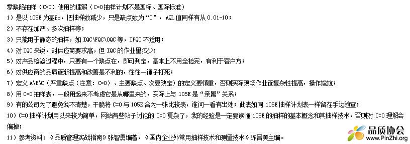

请路过的大侠看下,下边图( C=0 的抽样计划表),是源自哪,从哪各标准出来的,请指点。感谢

是以105E为基础。

105E已经作废

MIL-STD-105E

资料中 1983年出了第三版,后续有新版么 ?有在实际使用么 ?
