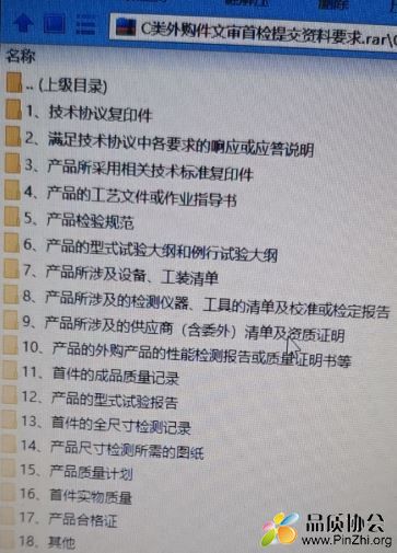

这是机车客户 要求提交的文件。与汽车行业的有许多不同之处,请各位大神帮忙看看,提供啥文件。
No1~4 没有问题,No5=CP?,No6~10 也没有问题,No11和13 是一个文件吗?No15=CP。No16是啥呢?
No17又是啥呢?

NO.5产品检验规范,我猜测应该是针对于该产品,贵司检测哪些尺寸,使用什么测量仪器,仪器精度,检验频次等,便于供需双方规避测量误差;NO.11-13我觉得差不多,11指的应该是正常出货报告需要检测的哪些尺寸,检测记录,13就是图纸要求的所有尺寸、性能、技术标准的检验记录,便于封样;16应该就是量产封样的产品吧;17应该就是一些客户要求的出货合格标签吧
个人理解,最终解释权在你的客户那里。

No5=CP?,差不多吧,产品检验准则;
No11和13 是一个文件吗?11是产品按照检验规范检查的结果记录,包括了功能、尺寸啥的;13就是全尺寸检测记录;
No15=CP。No16是啥呢?16类似是首件产品的检测鉴定报告。
No17又是啥呢?机车产品需要有合格证,一般是一个产品一个证,家电上不都带一个合格证。有的客户对合格证的格式也有要求。
理解 应用 实施

No5 我们一般会交自己编制的测试大纲,No11 参看主机厂的FAI文件,No13 图纸标识的所有尺寸(包括空间尺寸)
