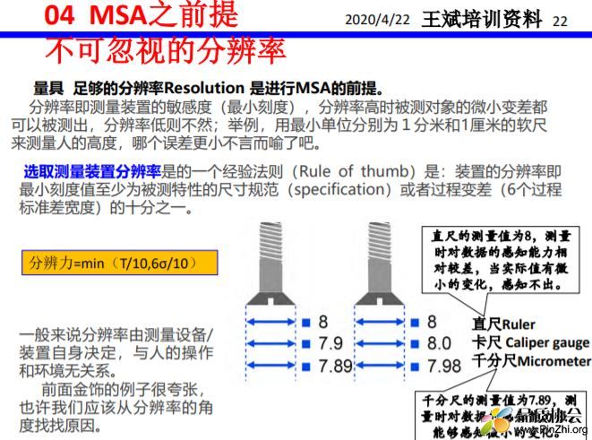

MSA培训课件,是最新的课件,致力于由浅入深,通俗易懂的方式给大家介绍MSA,更便于大家深刻理解之,对于学习MSA的人,我想该课件对于大家会有所启发和帮助。
不可忽视的分辨率
不可忽视的分辨率
