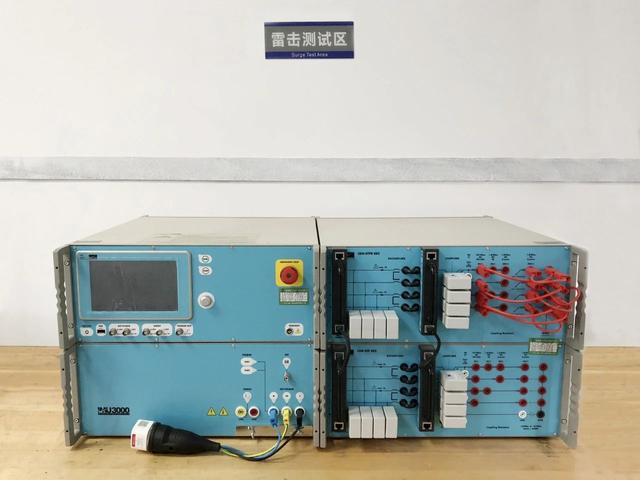

浪涌(冲击)抗扰度试验,是模拟自然界里的雷击(间接雷)以及供电线路中因大型开关切换所引起的电压变化对供电线路和通信线路的影响。浪涌试验规定了两种波形(1.2/50μs和通信波10/700μs)、幅值为0.5kV到4kV,能量特别大,对EUT的影响可能是破坏性的。10/700μs(俗称通信波)适用于长距离对称通信端口,1.2/50μs适用于电源线端口和其他信号线端口。
浪涌的起因是电力系统的开关瞬态和雷电瞬态;而浪涌抗扰度试验目的是建立一个共同的基准,以评价电气和电子设备在遭受浪涌(冲击)时的性能。根据标准IEC61000-4-5浪涌冲击抗扰度试验一般要求,雷击浪涌发生器模拟1.2/50us电压波形,8/20us电流波形和组合波(电压波形:10/700us,电流波形:5/320us),通过耦合网络,将波形耦合至被测电路中,以达到实验目的。
实验等级则根据电压严酷程度分为1,2,3,4和X级,其中X及为开放级。严酷等级应用范围则取决于环境(遭受浪涌可能性的环境)及安装条件,大体按照以下条件分类:
1级:较好保护的环境,如工厂或电站的控制室。
2级:有一定保护的环境,如无强干扰的工厂。
3级:普通的电磁骚扰环境,对设备未规定特殊安装要求,如普通安装的电缆网络,工业性的工作场所和变电所。
4级:受严重骚扰的环境,如民用架空线,未加保护的高压变电所。
X级:特殊级,由用户和制造商协商后确定。具体产品选用哪一级,一般由产品标准定。
