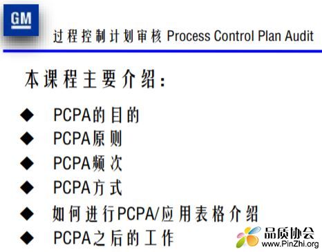

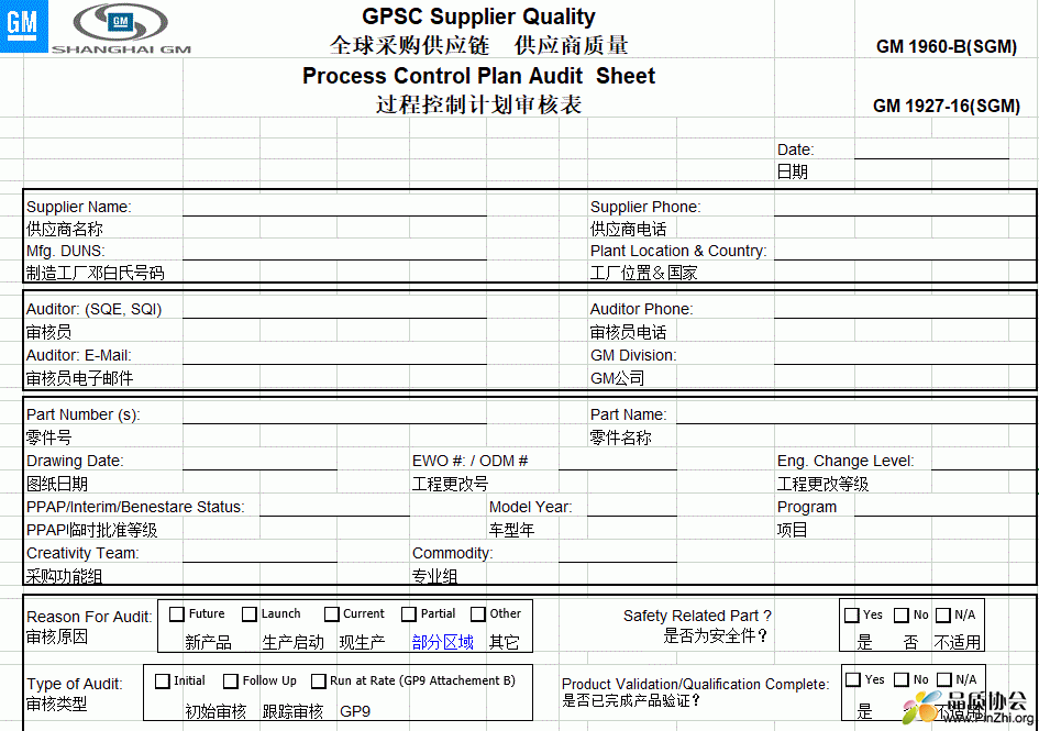

GM&SGM对供应商要求:按照控制计划要求(检查项目,频次,样本数)进行检查。检查结果要用规定的方法进行记录(比如控制图、检查单等)。对检查出来的不符合项,响应计划要依据控制计划并有效实施。
GM&SGM审核&Tier内审关注点:1.在不同的工位查看检查记录,确认按照规定的频次实施了检查。2.对检查出来的不符合项,查看响应计划实施的记录,包含:问题沟通、改进对策、产品遏制和重新启动验证等。3.对热处理、喷漆、电镀、Welding、Soldering、注塑等特殊过程,要满足相应的CQI要求并定期开展CQI审核(GM SOR)。
