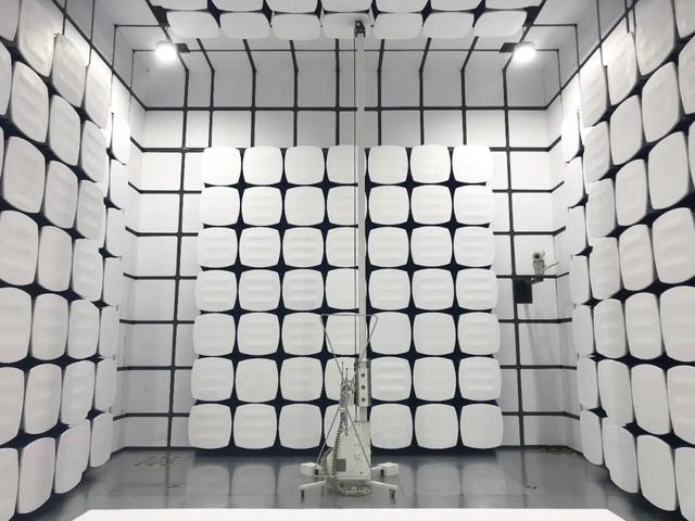

辐射发射(Radiated Emission)测试,是测量EUT通过空间传播的辐射骚扰场强。可以分为磁场辐射、电场辐射,前者针对灯具和电磁炉,后者则应用普遍。另外,对于工作频率小于30MHz的家电和电动工具、AV产品的辅助设备有功率辐射的要求(称为骚扰功率),AV产品或者灯具产品以及工作频率大于30MHz的家电和电动工具产品需要进行空间辐射测试。
1、辐射发射测试标准
a) 电场辐射:CISPR32,CISPR13,CISPR11,CISPR14-1,CISPR15(特定类别的玩具);
b) 磁场辐射:CISPR15(工作电流频率超过100Hz的灯具),CISPR11(电磁炉,无线产品以及工科医产品);
c) 骚扰功率:CISPR14-1(工作频率不超过9kHz的一部分设备除外),CISPR13(只对辅助设备)。
2、辐射发射测试频段
电场辐射一般是30MHz-1GHz(工作频率大于108MHz需要测试高频部分,即1GHz-40GHz部分,具体测试到哪个频段视产品的工作频率而定),磁场辐射9kHz-30MHz,骚扰功率30-300MHz。
3、辐射发射测试限值
随不同标准,场地是3m、10m或其他尺寸,不同的产品分类(Group 1/2, Class A/B)而限值不同。
4、辐射发射测试结果判定:
与限值线比较,低于PASS,高出FAIL。
