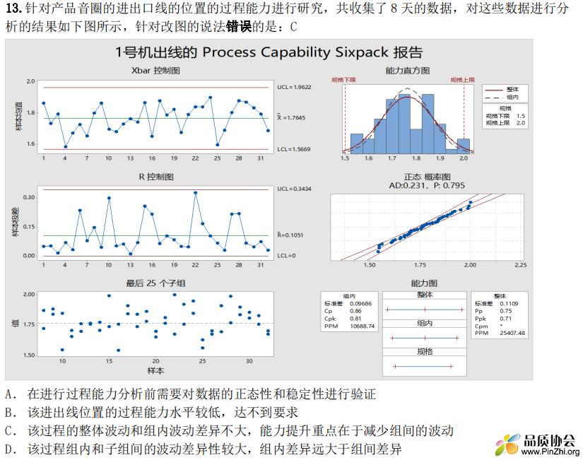

对于C,D两选项我感到困惑,组内的标准差不是比整体标准差小,感觉二者差距不大。为什么是组内差异远大于组间差异,不应该是略小于吗?
看x与r图的上下限差值都差不多,求问各位大大到底怎么看图,看哪些数据才能得出正确答案?

组间波动看Xbar图,组内波动看R图:前图有两个点接近控制线,后图共有6点接近控制线

看R控制图,数据很明显走下公差
十分感谢
