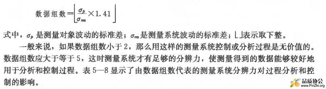

3. 某稳定流程的 ph 值标准差为 0.06,要求在6.2-6.6 之间。请问此流程可接受的最小的量具分辨率是多少?( D)
A.0.4
B.0.04
C.0.024
D.0.036

3.某穩定流程的ph值標準差為0.06,要求在6.2-6.6之間。請問此流程可接受的最小的量具分辨率是多少?( D)
A.0.4
B.0.04
C.0.024
D.0.036
msa說量具要被測量物的10倍分辨率   所以c.d都行吧
A.0.4
B.0.04
C.0.024
D.0.036
这题我算出来是 0.0169 题目错了么?

 楼主| 发表于 2020-8-18 13:47:47 | 显示全部楼层
猫小乐 发表于 2020-8-18 11:47
3. 某稳定流程的 ph 值标准差为 0.06,要求在6.2-6.6 之间。请问此流程可接受的最小的量具分辨率是多少?( ...
虽然我也不知道这题怎么解,题目应该没错,跟它一起的习题也没什么问题,不过也说不准。

发表于 2020-10-10 14:57:22 | 显示全部楼层
简单地试着解释下:
1、楼主应该是问的等方差检验与方差分析吧,前者是比较不同总体间方差(波动)是否有显著差异,而后者是比较的均值是否有显著差异。
2、关于第二题,模拟一张图就能看出哪个更好了。(我不知道怎么上传图片)
3、测量系统分辨力最低要求是大于等于{6σ/10,(USL-LSL)/10}中最小值,计算下就知道答案了。
4、C控制图的控制限计算方法C0±3√C0,由于下限不能取负值,低于0的一律取0.
