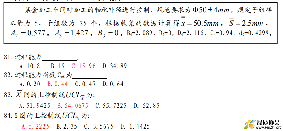

SPC问题求解惑,此题后两小题很明显,但是第二小题我是倒推的,为什么总体标准差是均值s除以C4 ,虽然在哪里看到过要除以一个值来求得总体样本的标准差。而且算CPK的容差是规格,我之前把均值x的控制限当做容差来算,总感觉有点概念混淆。第一小题的过程能力不是CP吗还是求的其他,感觉每一个选项都不符合。求大佬指点

我的理解。第二题:
先计算 标准差= S/C4(参数点估计,用样本值估算总体)
再计算Cpk=min [(USL-X)/3个标准差,(LSL-X)/3个标准差 ]
得到CPK=0.4387, 选B

发表于 2020-8-21 11:18:04 | 显示全部楼层
第一题:过程能力=6西格玛,西格玛=S/C4=2.66,即过程能力=6*2.66=15.96
第二题:见一楼
第三题:UCL(xbar)=Xbar+A3*S=50.5+1.427*2.5=54.0675
第四题:UCL(s)=B4*S=2.089*2.5=5.2225

 楼主| 发表于 2020-8-21 10:11:46 | 显示全部楼层

想求教第一小题怎么算

 楼主| 发表于 2020-8-21 14:29:07 | 显示全部楼层
第二题:见一楼
第三题:UCL(xbar ...
谢谢,我还以为过程能力是过程能力指数
