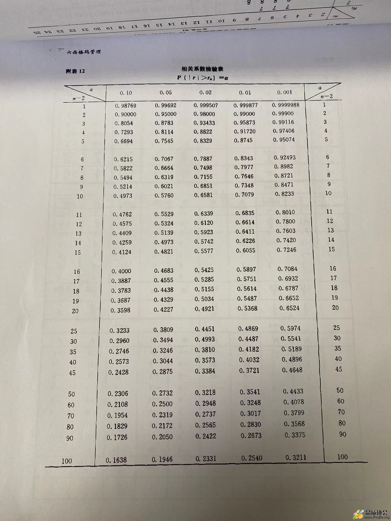

发表于 2023-4-27 16:34:12 | 显示全部楼层
在相关性系数检验表中,r值还跟数据个数相关。假设只有5组数据,在α=0.05时,r值必须0.88才能说明线性相关。

发表于 2024-5-6 16:50:00 | 显示全部楼层
这个阿尔法值是怎么来的?
