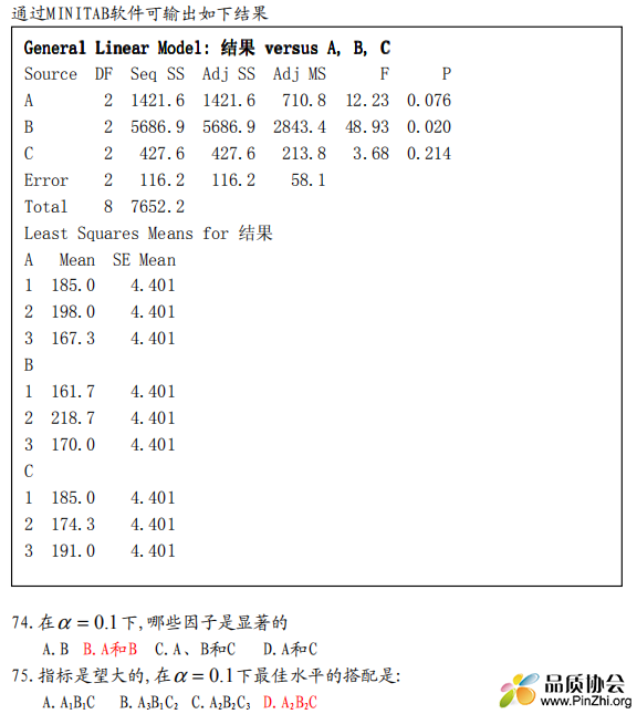

第一题P值小于阿尔法,所以A,B显著。第二小题这个least squares mean for又是什么。求大佬指点

A和B的P值都是小于题目要求的 0.1
望值最大,A2B2C3才对呀……,这三个Mean最大

感觉c因子影响不显著,所以直接选c,这都是看答案倒推的
