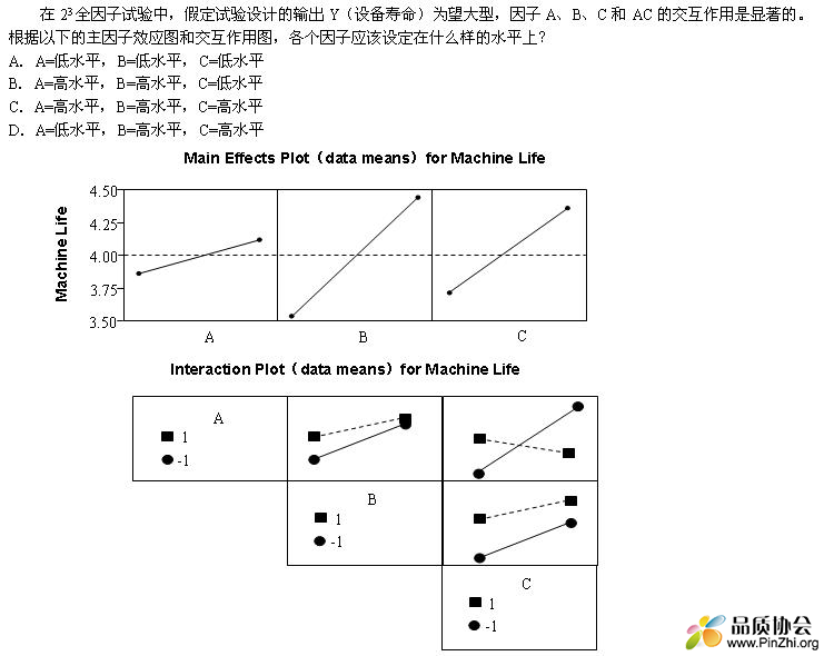

这第二幅图交互的
ADE
  BF
    C
是不是D图示ab交互,E是AC交互,F是BC。
如D图就以在下面的B为横坐标,是这样吗?
答案是D

不知道我理解得对不对
理解的对 这题时选D吧?  发表于 2020-9-3 09:26
