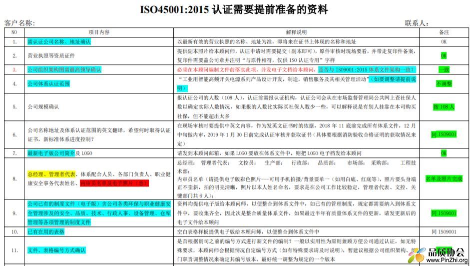

在微信群里面看到一位品质人分享的,ISO45001:2018认证需要提前准备的资料,感觉还是比较详细的,转过来给大家看看。
ISO45001-2015认证需要提前准备的资料.pdf
166.41 KB, 下载次数: 321
