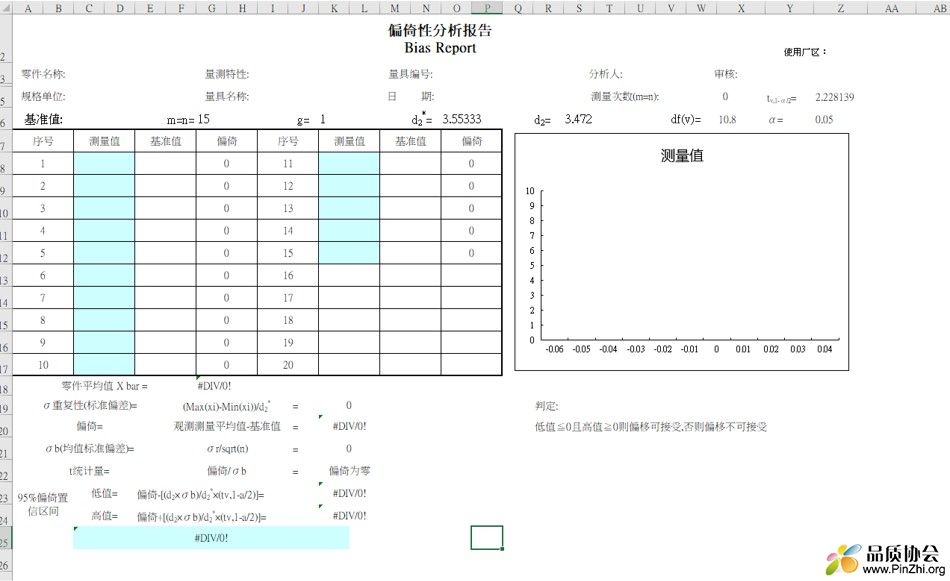

想要玩转MSA,这些你搞懂了吗?
偏倚性分析 .rar
27.02 KB, 下载次数: 55
售价: 12 品质币  [记录]
一起玩质量,测量系统分析MSA之偏倚BIAS(附赠EXCEL模板).pdf
767.45 KB, 下载次数: 48
售价: 8 品质币  [记录]

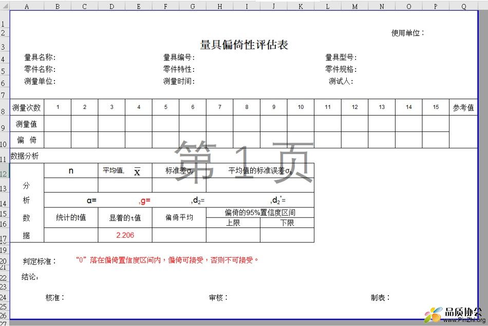

偏倚分析只研究0落在上下95%区间是不可靠的,不信的话把MSA-4手册中的案例数据随便改一个为10,按0点接受准则是可以接受的,但是,实际的EV%很高,已经不能接受了,且直方图也不可接受。
所以,市面上教大家用单一的0点落在95%区间的做法都不可信。
