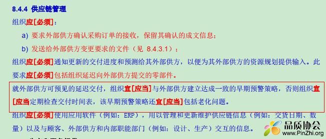

标准TS 22163条款8.4.4 供应链管理有此一句:就外部供方可预见的延迟交付,组织宜[应当]与外部供方建立达成一致的早期预警策略,否则组织宜[应当]定期检查交付时间表,该早期预警策略还宜[应当]包括老化问题。(见图1)
其中“预警策略还宜[应当]包括老化问题”如何理解?意思是说供应商建立的安全库存(这也是一个早期预警策略)也要考虑老化用产品的数量?好像不是吧?
请指教!

采购有 前置期 要求,预算好供方该零部件生产周期、运输周期,以保证交付时间,零部件入厂后还有检验需要的时间,合格方能放行,这老化问题大概是比如橡胶件:三元乙丙橡胶,邵尔硬度55±5 ̊ ,扯断伸长率300%-550%,拉强≧10Mpa,热老化:120℃ 70小时、硬度变化≤10,老化后扯断伸长率变化≤-40%、抗拉强度变化≤-40%,臭氧试验:50PPM 40℃ 72小时 20%拉伸 试片不龟裂,耐制动液:120℃ 70小时 硬度变化±10 ̊以内,老化后扯断伸长率变化≤-40% 抗拉强度变化≤-40% 体积变化±15以内。这个时间需要考虑在内。

说到底就是提前策划,不要等着用了,采购物资还没到位,还要考虑迟交的影响
