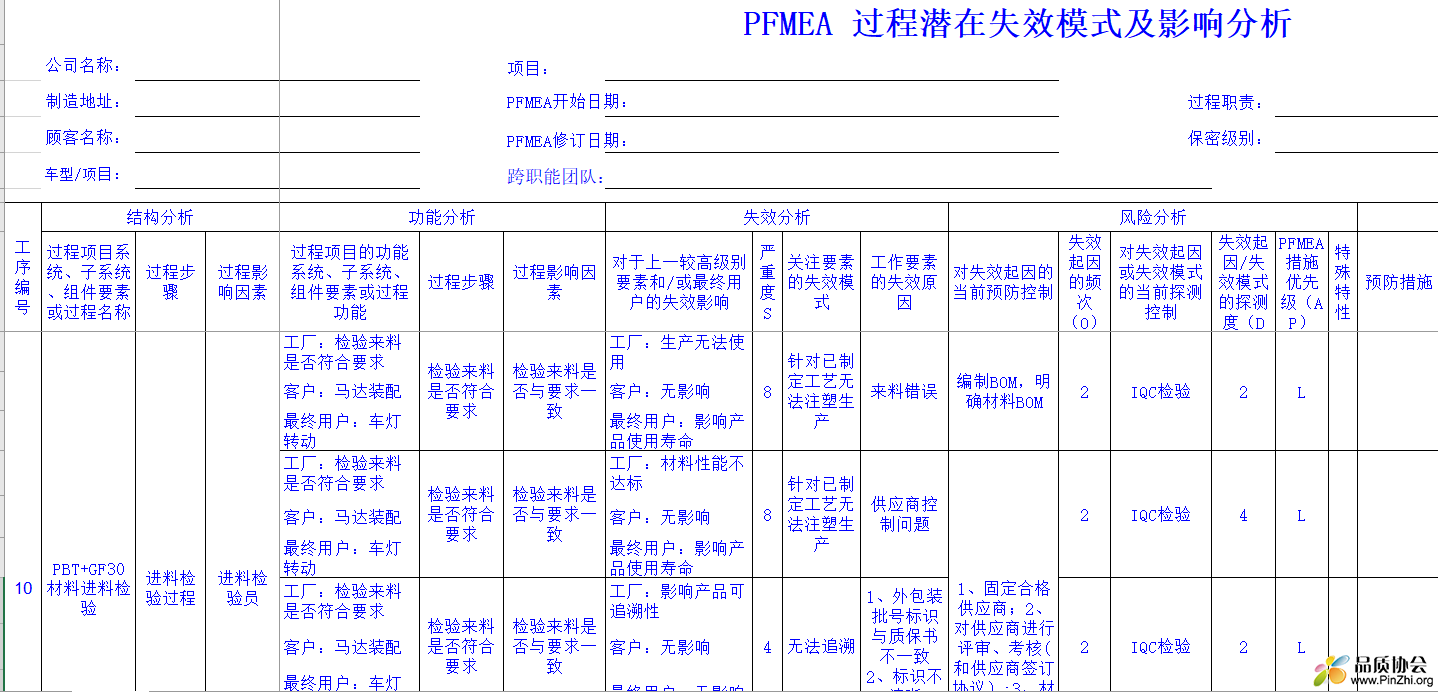

FMEA第五版实例,供大家参考
FMEA第五版实例
FMEA第五版实例

发表于 2020-10-28 15:32:00 | 显示全部楼层
謝謝, 但內容個人覺得怪怪的
54569
43049
发表于 2020-10-28 15:35:38 | 显示全部楼层
謝謝, 但失效模式為什麼與過程步驟功能好像對不起來, 失效原因又與過程因素對不起來呢?
