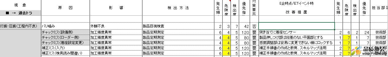

如题,FMEA在什么情况下,其严重度会改变?
     这是我去供应商处做二方审核时看到的一个严重度变更的实例,有的严重度下调了,而有的严重度还上升了,我就很不理解严重度下降你说用了新工艺或新技术我还能接受,但这个严重度上升是怎么来的呢?他们回答不上来,这个严重度上升也超出了我的认知范围,也不能给他们做具体的指导,所以求助于论坛各位,看有没有能出来指点指点的。还是说这家供应商就是在乱玩FMEA。
    微信截图_20201104113831.jpg 一家日企。如你知道请不吝赐教!谢谢!!

从目前个人所了解的知识来看,PFMEA中的严重度是不能改变的,严重度的更改只能发生在DFMEA阶段,但也不是简单的能更改。如果某种工艺或设计没有更改,它的严重度就不能更改,除非你彻底的更换此种工艺或设计。   一般而言,严重度为10是必须改善的,但也并不是一定能改善的。在这种情况下,我们所能做的就是降低其它两个度:频度与探测度。最理想的准确度是,在严重度为10时,其频度与探测度均为1,但实际中却又很难做到。因此,何时可以关闭,还是以公司所能承受的标准(或损失)为准,应该没有一个统一的标准。
至于楼主提到的严重度上升,我还不是很理解,有点超出我的认知。难道原来的严重度定得不合理或者错误(明显太低),进行的修改?要么就是弄虚作假。

做FMFA的目的就是:识别风险并把风险降低,这家供应商到好,还能把风险(严重度)给搞上去。哎!!

这种基本就是应付审核模板套用,或者数据修正不严谨。他们回答不上来,那他们知道不知道严重度分值的含义吗?应该他们也不是很清楚

改设计?改设计可以降严重度这点我可以认同,但我想说的是严重度上升是怎么回事?
都是做质量不想让大家太难看,所以一般我不想说别人在做数据编辑,说出来脸有点挂不住。但不说好像又对不起本家公司。哎!累啊!
