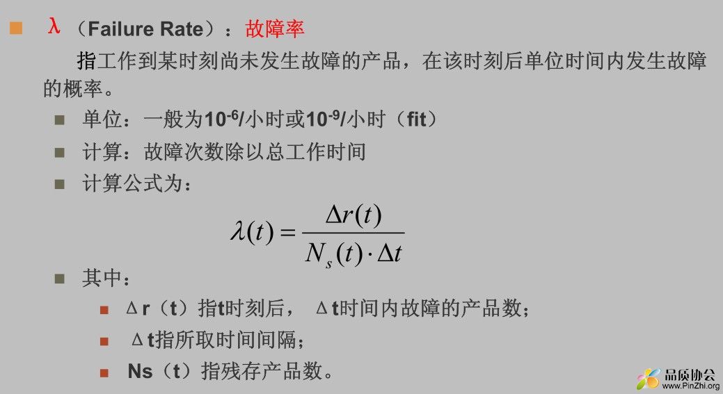

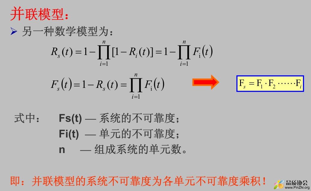

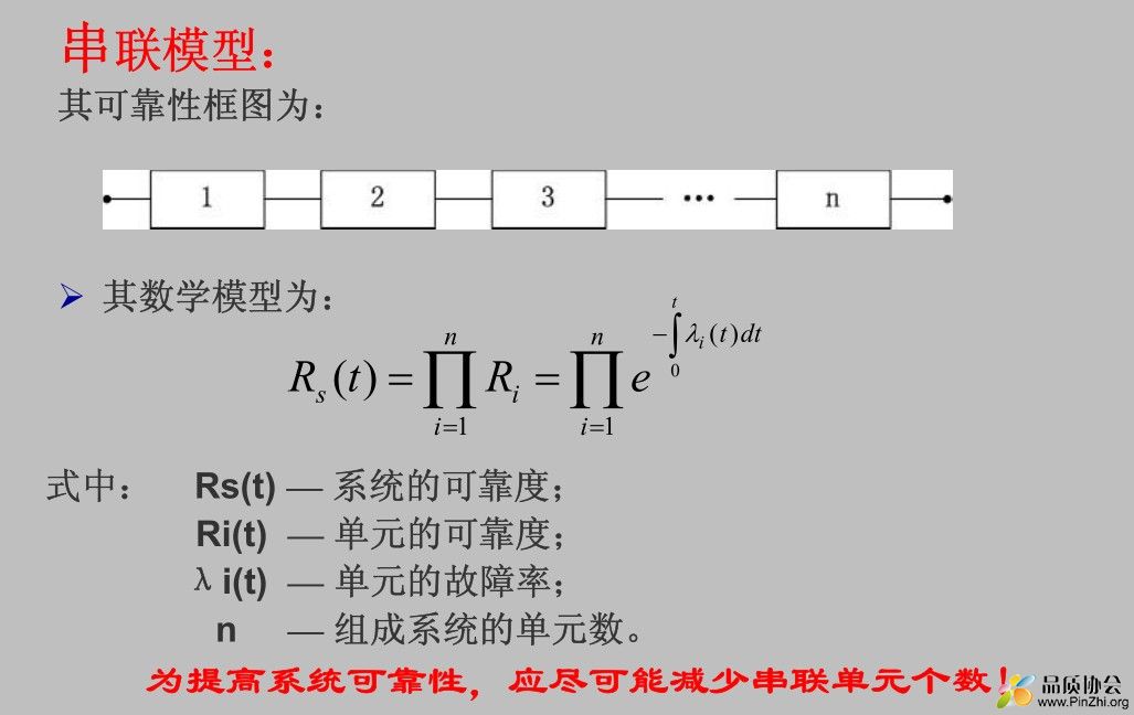

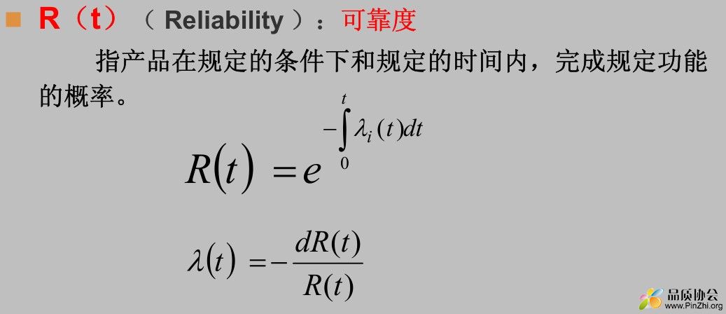

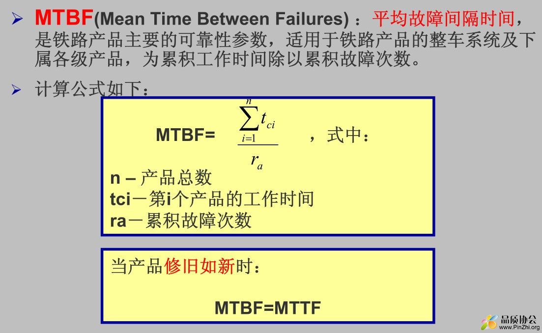

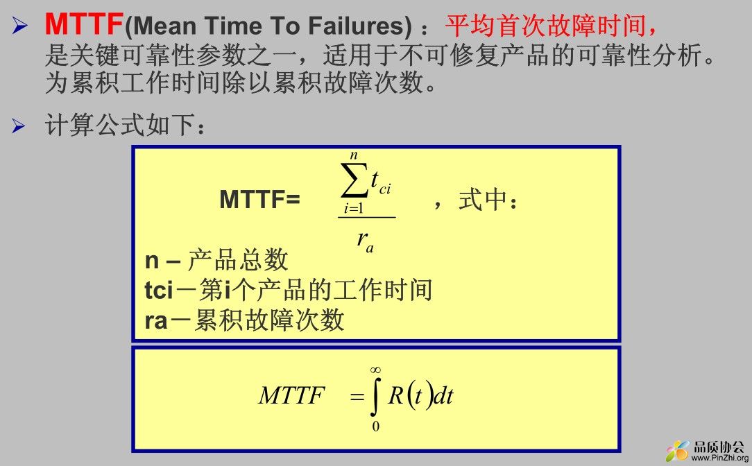

如题,请教各位大神,这些公式都怎么读?谁能用谐音字给标注一下,或者是指点指点从哪里能查到读法?
