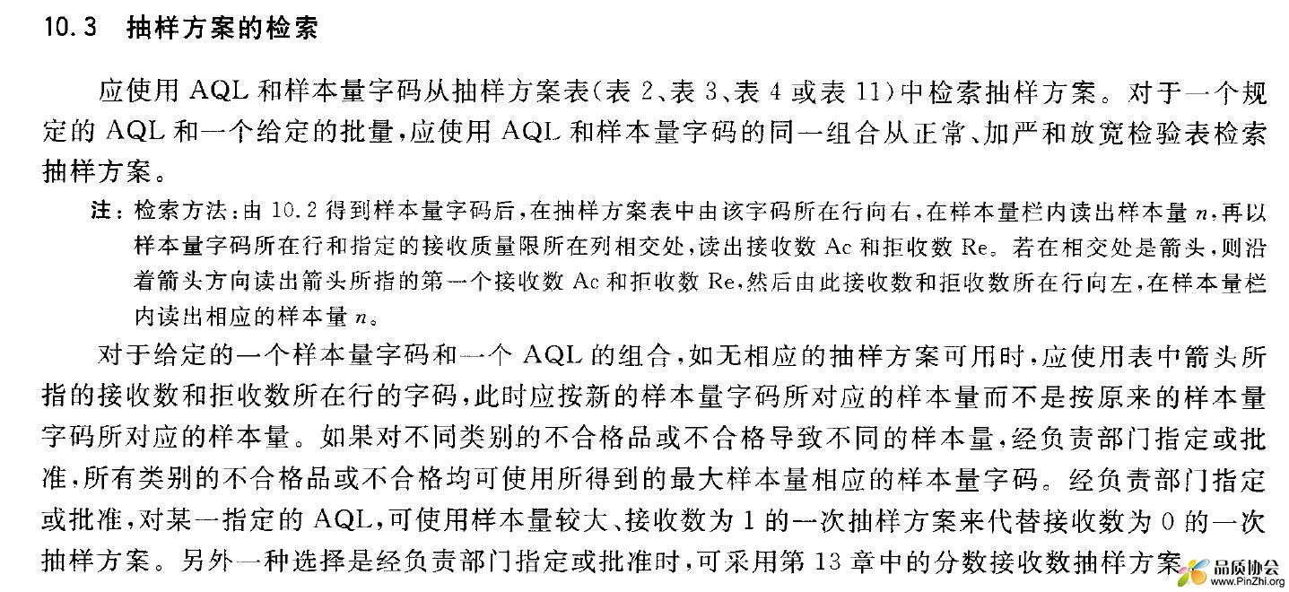

GB2828 如何理解抽样样本数量?

看看标准GBT 2828.1-2012 计数抽样检验程序 第1部分:按接收质量限(AQL)检索的逐批检验抽样,10.3

 楼主| 发表于 2020-12-1 17:31:50 | 显示全部楼层
hotpch 发表于 2020-12-1 15:59
看看标准GBT 2828.1-2012 计数抽样检验程序 第1部分:按接收质量限(AQL)检索的逐批检验抽样,10.3 ...
我的天,这就是细节,找到了,谢谢~~是20,终于理解了

 楼主| 发表于 2020-12-1 17:33:26 | 显示全部楼层
找到了,截图我放在24楼了。果然是按箭头所指~非常感谢

发表于 2020-12-1 19:30:50 | 显示全部楼层
我个人对10.3的理解是碰到箭头这一栏时按箭头下面的第一个抽样方案,也就是说和拒收允收栏同样的样本量
