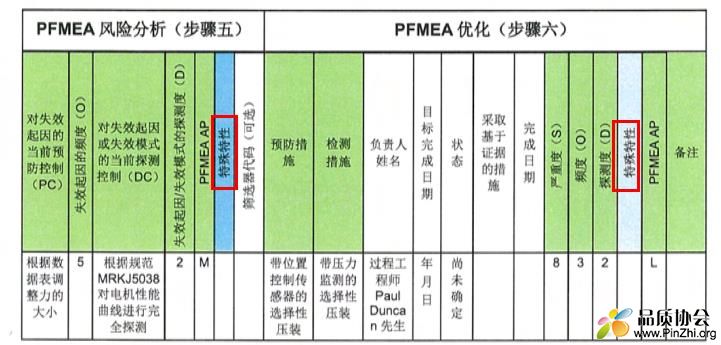

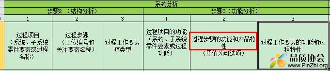

各位,新版PFMEA第5步风险分析和第6步优化都有“特殊特性”,见图1,这里仅指过程特殊特性吧?若为产品特殊特性,那需好多行都要标注为特殊特性符号,因为新版PFMEA一个产品特性包括人、机、料、环4个要求的展开分析,见图2。请指教,谢谢!

新版手册里,第六步没有特殊特性这一栏啊。

新版是最近发行的,继续用老版本不行吗
