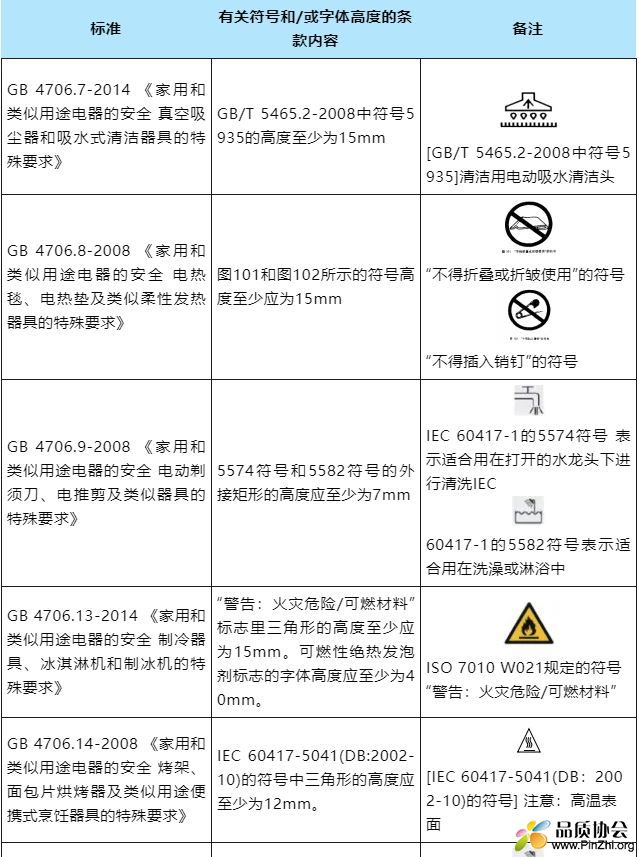

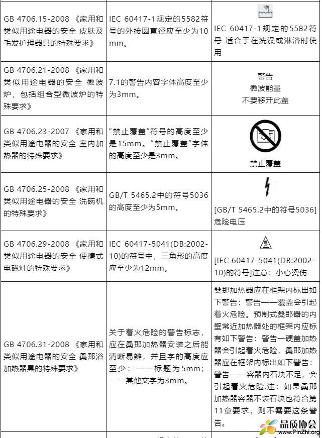

下表是GB 4706系列标准符号大小和文字高度要求,包括对应标准有关符号和/或字体高度的条款内容等。
从汇总表内容归纳针对符号大小和文字高度的要求:
1. 文字字体高度一般至少为3 mm,有的标准要求警告标题至少5 mm,字太小看不清楚;
2. 符号根据产品不同大小,观看距离远近有不同的要求:7 mm、10 mm、12 mm、15 mm、25 mm、120 mm。
