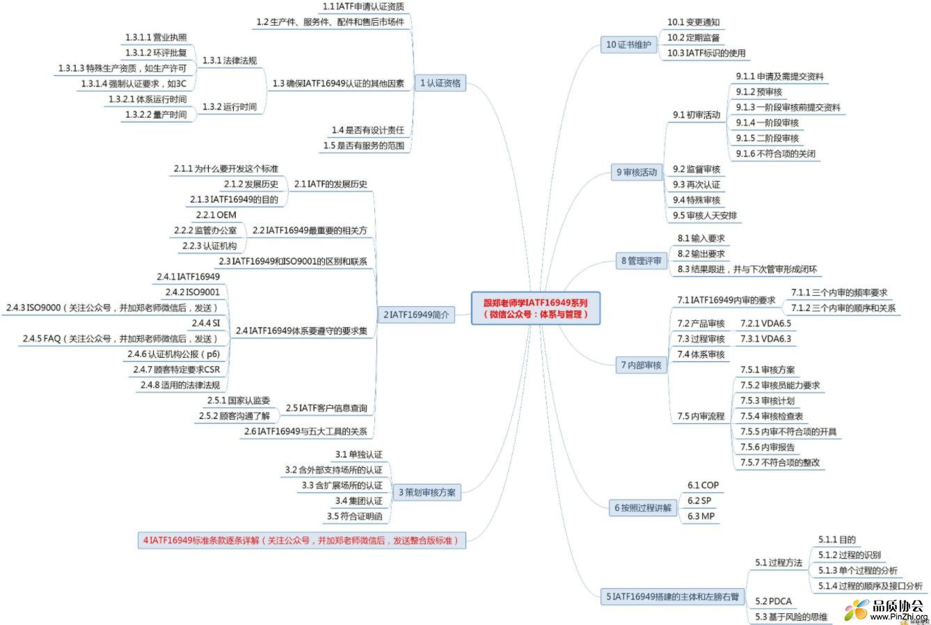

今天花了一点时间,简单的策划了一下“体系与管理”公众号的《跟郑老师学IATF16949系列》的主要框架和内容。时间和精力有限,只能粗略的进行了简单策划,不排除后续进行较大调整的可能性。
一看就是很大的一个系统工程,希望我能够坚持讲完,希望大家关注支持、催更……
IATF16949认证设计责任的确定
IATF16949认证设计责任的确定
(初版策划,随时调整)
