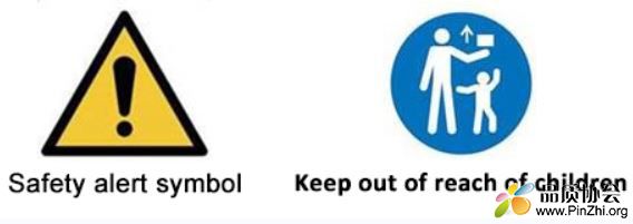

2.以下是国际认可的安全警告符号和国际认可的“请勿让儿童接触”标志的示例,分别在ISO 7010-W001和IEC 60086-4:2019中进行了规定:
请勿让儿童接触标签要求
请勿让儿童接触标签要求

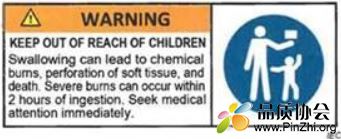

3.IEC 60086-4:2019中指定的以下警告格式,是锂钮扣/硬币电池的警告示例:
4.警告应符合ISO 3864-2:2016第D.5条和第D.7条中提到的产品安全标签的尺寸和易读性以及产品安全标签的耐久性的要求。
5.对于直径≥20 mm的锂钮扣/硬币电池,应使用国际认可的“请勿让儿童接触”的标志。 标志的直径应≥6 mm,需要清晰可见,醒目且不可磨灭。
