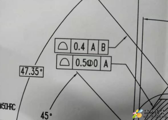

面轮廓度带个U
面轮廓度带个U
图中面轮廓度0.5U0,这是 什么意思?
有相关资料吗?
360
11497
11100
发表于 2021-4-2 07:53:14 | 显示全部楼层
美标轮廓度,
0.5U0.2,代表向料外偏移0.2后,再向内偏移0.5
图中U后面是0,向内偏移0.5

 楼主| 发表于 2021-4-2 12:38:09 | 显示全部楼层
pangyuan 发表于 2021-4-2 07:53
美标轮廓度,
图中U后面是0,向内偏移0.5 ...
您有相关资料吗?
