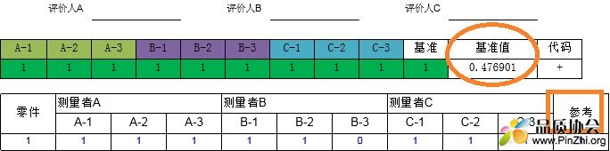

如上图2种计数型MSA表格,1种需要基准值,1种不需要
求教这2种表格哪种是符合要求的?还是说2种都可以用?
都可以用,不过第一种更好一点,因为:逼格更高了。
基准:用高精度的测量设备测量,测量结果和要求对比;如:接收=1;拒收=2
基准值:就是用高精度的测量设备测量的值;
代码:计数测量,通常结果为:接收、拒收、无法判定;如在分布图中:减号=拒收区域;加号=接收区域;×号=模糊区域;
参考:和上面的基准一样的;

我用的是弟二种

有人提出过异议来吗?我看参考手册是第一种!但是第一种有时候太麻烦了!
