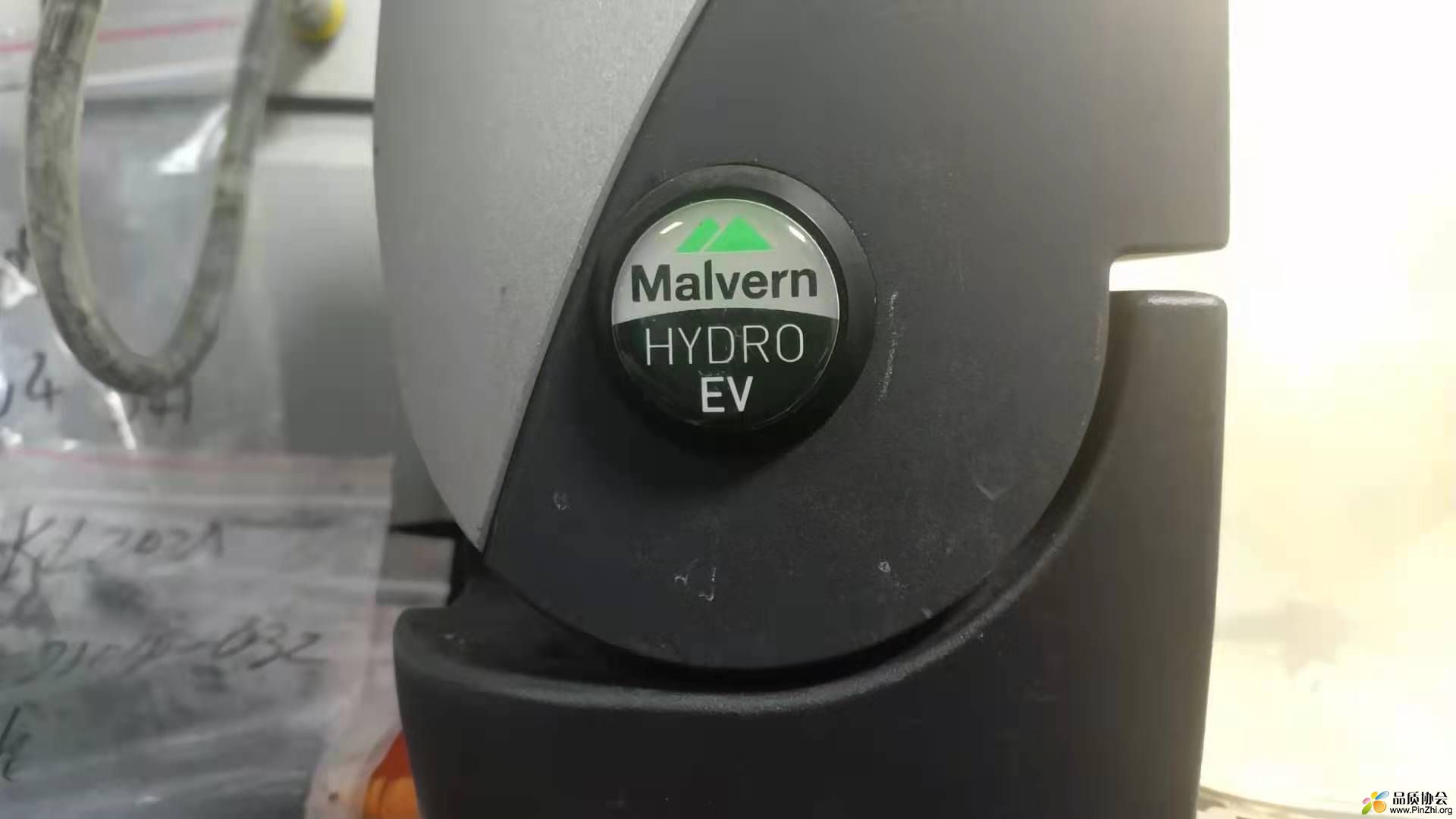

发表于 2021-5-12 18:45:38 | 显示全部楼层
回帖奖励 +1 品质币
马尔文牌激光粒度分析仪

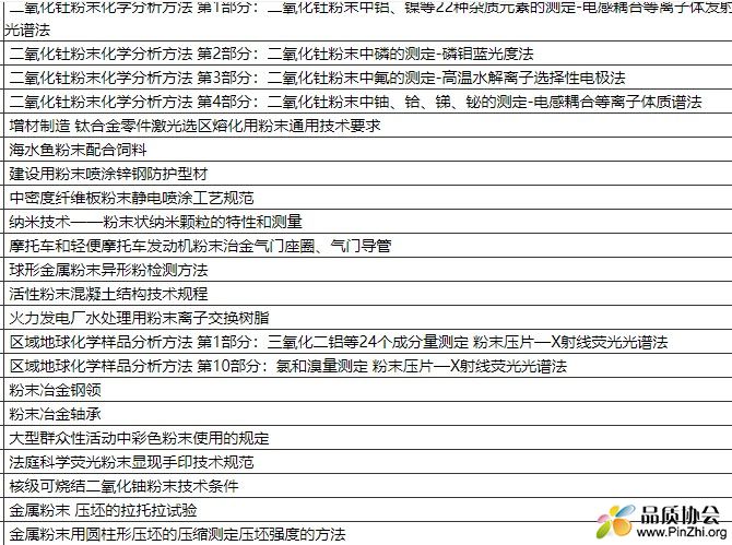

发表于 2021-5-12 17:34:07 | 显示全部楼层
回帖奖励 +1 品质币
熟悉你的产品的适用标准, 关注人机料法环测评等环节比如相关粉末的国标行标等:
