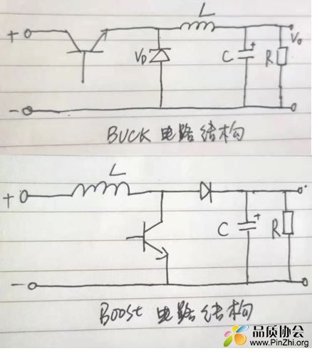

Buck电路和Boost电路拓扑及其工作原理
Buck型电路是降压型的DC-DC,而Boost是升压式的DC-DC。
Buck型电路的基本工作原理:电源通过一个电感给负载供电、同时电感储存一部分能量、然后将电源断开,只由电感给负载供电、如此周期性的工作,通过调节电源接通的相对时间,来实现输出电压的调节。
Boost型电路的基本工作原理:电源先给电感储能,然后,将储了能的电感,当作电源,与原来的电源串联,从而提高输出电压。如此周期性的重复。
