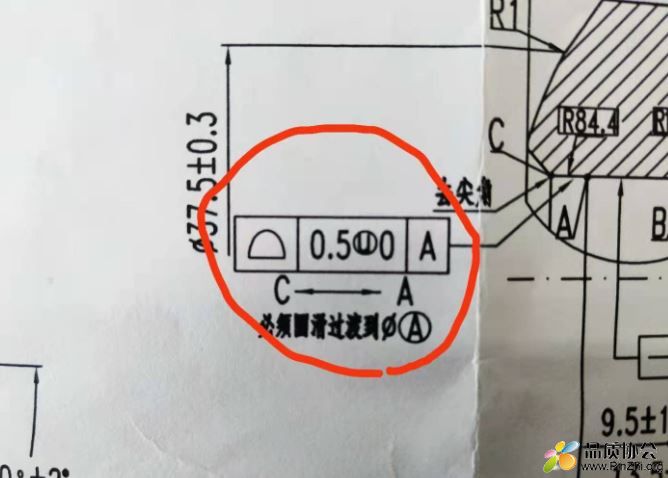

面轮廓度
面轮廓度

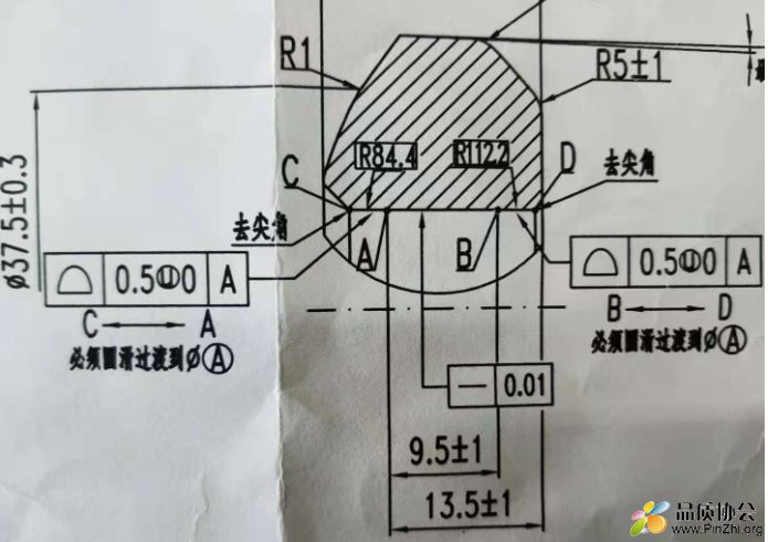

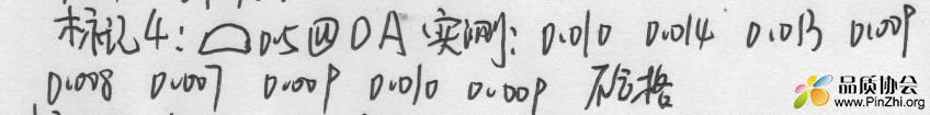

求教各位大神,图中0.5面轮廓度,客户三坐标检验数据如图,怎样判定的,0.5U0 范围是多少?

发表于 2021-5-30 10:50:16 | 显示全部楼层
我的理解是.体外公差为0.客户测量是正公差判定为不合格.也就是说廓度为(-0.5,0)

发表于 2021-5-31 08:24:36 | 显示全部楼层
这是典型的美标不对称轮廓度。也就是说图纸上有轮廓度要求的区域相对于A基准要内缩(尺寸要按负公差执行)
