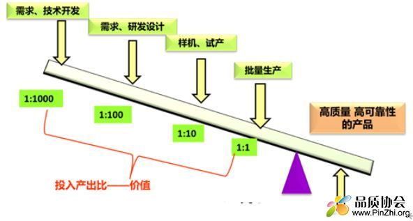

工匠精神,其实并不能确保质量。勤奋的工作不能,热情洋溢的状态也不能确保质量。当质量控制手段出现偏差的时候,过于努力反而会造成更多浪费。质量是由一个体系所生成的,它是一把连环锁,每个参与者不过都只有其中的一把钥匙。价值最高的是上游,设计决定了产品固有质量及可靠性水平、决定了产品成本和生命力。设计团队基于对需求的理解和准确诠释,赋予产品高质量、高可靠性(优质基因),同时最大限度降低成本。
质量杠杆图
质量杠杆图
图 质量杠杆图(Source:感谢桑兰特提供)
制造过程,现场人员(工程师及操作工)围绕5M1E严防死守、千辛万苦,使出浑身解数,也不过是尽可能减少加工过程的质量波动。符合产品规格,并不能确保质量;零缺陷也不是质量,这些都是表象。有的时候它们会是质量的反映,但绝大多数时候则不是。工匠精神,只能在车间做到有限的补救,但无法超过设计的质量预期。一个工匠,再高超的技能,也是无法改变设计先天缺陷的。产品生得光彩,生而健壮,才是质量可靠性是关键。
