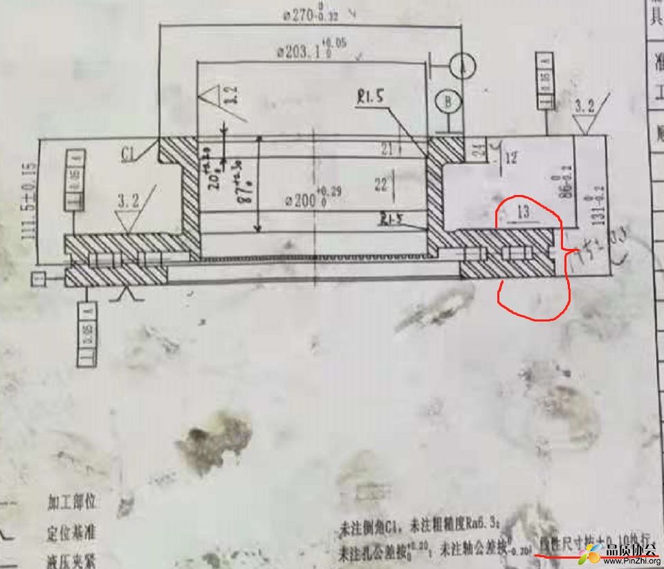

  如图,大圆的厚度是应该按照131-86=45负0.2的公差来控制,还是按照线性尺寸要求正负0.1的公差来控制,具体的空差是多少,谢谢各位

我想问问你,控制他干嘛,你把131和86尺寸控制好,那个厚度自然而然不就合格了。
如果一定要控制,那两个尺寸极限值就对应的厚度为44.8-45.2

这个厚度是不能有公差的。如果这个厚度图纸上标注这个尺寸,那只能打上括号作为参考尺寸。标注了公差,那就形成了典型的封闭尺寸链,是错误的。

不能有公差是什么意思,检验的时候按照多少来控制呢?
这个尺寸无需检验  详情 回复 发表于 2021-7-3 08:05

为什么是正负0.2呢?

明白了,非常感谢。
