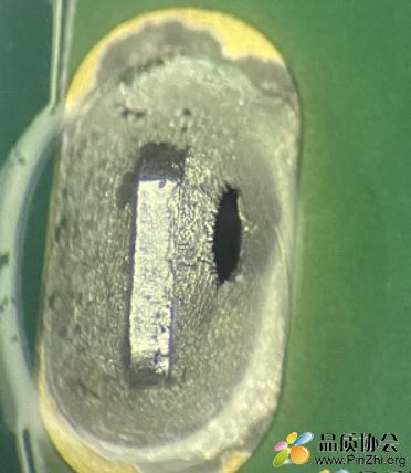

问题点:
最近遇到了Type-C USB通孔回流焊接时会出现USB引脚吹孔现象,不良率约1%。
尝试过的研究:
1.切片未发现基板PTH孔镀铜异常现象,未发现镀铜层叠现象
2.USB焊接是在第二面回流,可排除基板受潮,但也尝试过低温烘烤,无效,镍金板
3.增加过预热时间及回流时间,无效
4.最近在尝试更换锡膏,还在采购中。
各位有什么好建议,请帮忙提出意见。
吹孔
吹孔

以前一直没有问题的话,那就可能原材料材质、过程工艺参数出现了未知的更改导致,只能慢慢排查,慢慢试试了

会不会是焊孔太大?

不是 这个产品已经做了两年  是最近才出现吹孔现象

没有考虑一下参数出现飘逸的情况?

这种我遇到过,最终调查结果是PCB的孔内镀层氧化导致沾锡性不足导致,用手动追加焊接OK,但是过炉就会有这种不良,可以向这个方向调查确认

可以从几个方面去分析,一是锡膏搅拌问题,要有足够的时间,最好用机器,不要用手工,另一个是炉温曲线,你看一下斜率,特别是下降。

锡膏搅拌一直是使用锡膏搅拌机,回流炉温曲线一直没变更过,开班或48小时会进行测量

请教如何拿到镀层氧化的直接证明

参数飘逸不太理解,能详细讲讲吗
