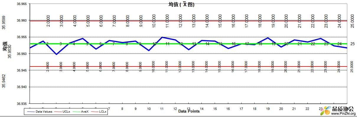

求教各位前辈,画制SPC控制图时,竖列的值怎样确定?CL中心线两边ABC三区域怎样计算划分?

发表于 2021-8-8 11:21:39 | 显示全部楼层
你是均值-极差还是均值-标准差?CL、UCL、LCL怎么算知道不?好多年不用SPC,有些具体的东西也不记得了?论坛里面SPC的培训材料应该有的,下载一个好好看一下再做。质量方法和工具的很久不做就记得皮毛,具体做还得查资料。

发表于 2021-8-8 13:26:09 | 显示全部楼层
UCL-LCL 是6σ
以中心线为基准 中心线±一个σ范围内是一个区域  依此类推 2个σ 三个σ
再具体牵扯到控制图怎么看了 可以找红宝书和相关资料看看

根据控制线的1-3西格玛划分

 楼主| 发表于 2021-8-8 16:44:08 | 显示全部楼层
kevinhan888 发表于 2021-8-8 13:26
UCL-LCL 是6σ
再具体牵扯到控制 ...
UCL-LCL 是6σ  谢谢,知道这个就明白了

发表于 2021-8-9 07:36:38 | 显示全部楼层
把图转个方向,用直方图思路来分析
