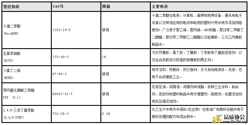

2021年1月6日,美国环保署EPA发布了五种具有持久性、生物累积性和有毒(PBT)物质的最终规则40 CFR 751.401-751.413。该法规针对物质、混合物或物品中的:1、DecaBDE;2、PIP (3:1);3、PCTP;4、HCBD;5、2,4,6-TTBP共五项PBT物质提出了强制性管控要求,并已于2021年3月8日起逐步强制执行!
同时,TSCA第15部分规定,任何不遵守TSCA颁布的任何规则要求的情况将被禁止,TSCA第16节授权EPA对违法行为进行按日处罚,2020年起为最高40,576美金/天。
随后,美国环保署(EPA)在同年3月8日发布了为期180天的“无行动保证期”, 暂停执行“禁止在物品中使用和添加PIP (3:1)”的禁令,避免对供应链造成重大干扰。目前,该“无行动保证期”原定期限即将结束,美国环保署也暂未发布针对PIP (3:1)禁令的进一步信息。
PIP (3:1)是美国《有毒物质控制法案》(TSCA)管控的5项PBT物质之一,在电子电气行业中使用较为广泛,主要在液压油、润滑油、润滑剂和油脂、各种工业涂料、粘合剂、密封剂和塑料制品中用作增塑剂、阻燃剂、抗磨添加剂或抗压缩添加剂。若禁令正式实施,可能会对电子电气行业造成重大影响。
管控的5项PBT物质信息如下:
