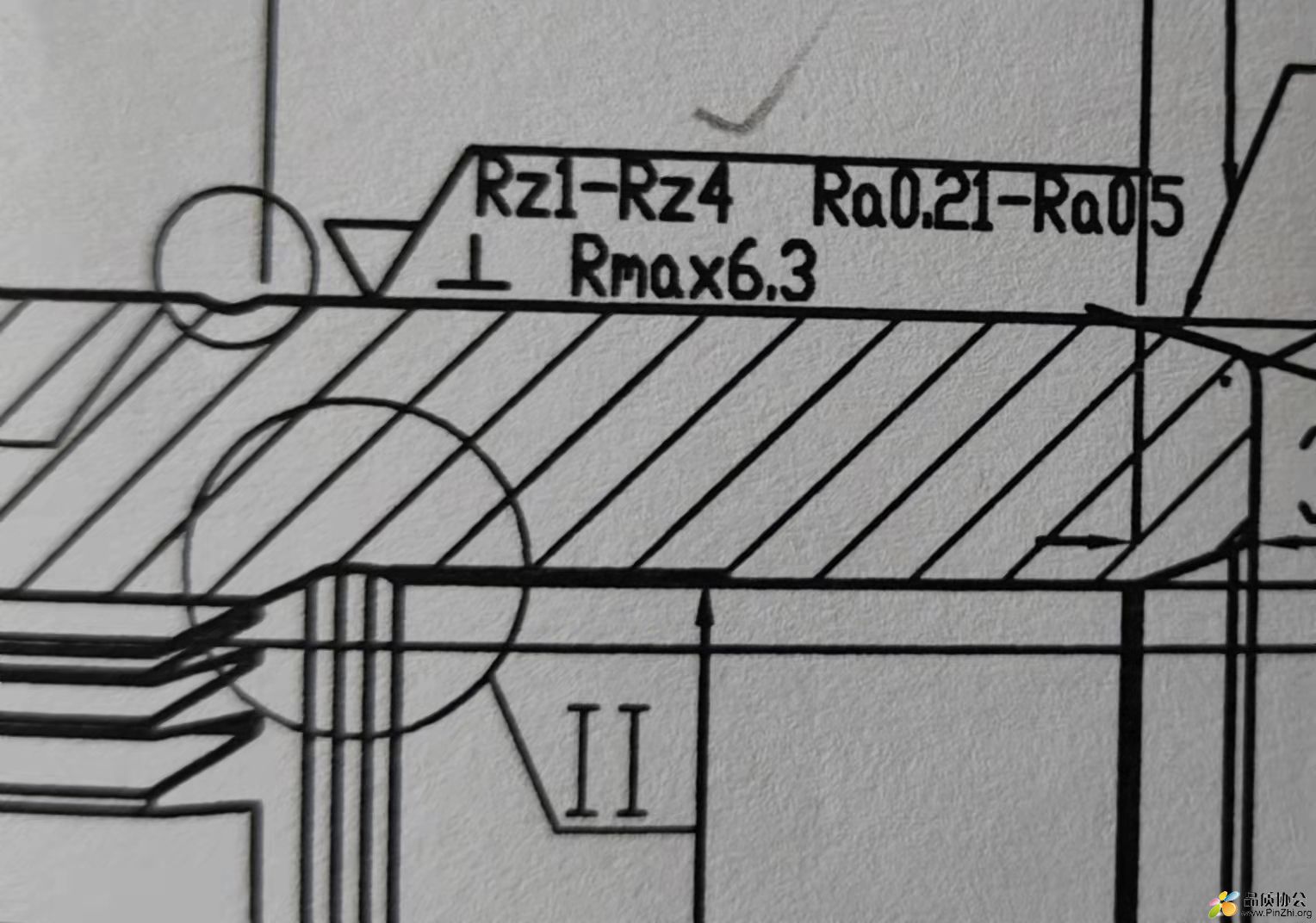

求教各位前辈,图纸中这个粗糙度的含义是什么?
有关于粗糙度符号的标准文件名称吗?

含义:
粗糙度轮廓的参数由幅度参数、间距参数、形状特征参数以及负荷曲线相关参数组成。
幅度参数:轮廓算术平均偏差(Ra 、Ry、Rz、Rmax)
(1)轮廓的算术平均偏差Ra
在取样长度内,被测轮廓上纵坐标Z(x)绝对值的算术平均值。
(2)轮廓的最大高度Rz
在一个取样长度内,最大轮廓峰高和最大轮廓谷深之和的高度。
(3)轮廓的最大高度Rmax
是指断面曲线的评价长度内最大峰高和谷深的和。
应用:
在零件图上,表面粗糙度轮廓符号周围一般只标注幅度参数Ra或Rz和允许值(单位为μm),而构成表面粗糙度轮廓代号。但在采用幅度参数Ra时,不需标注该参数的符号,而只标注其允许值。
表面粗糙度轮廓幅度参数允许值的给定分下列几种情况:
①给定上限值:这时,同一评定长度范围内幅度参数所有的实测值中,大于上限值的个数少于总数的16%,则认为合格。
②给定上限值和下限值:这时,同一评定长度范围内幅度参数所有的实测值中,大于上限值的个数少于总数的16%,且小于下限值的个数少于总数的16%,则认为合格。
③给定最大值:这时,在最大值后面增加标注一个“max”的标记,整个被测表面上幅度参数所有的实测值皆不大于允许值,则认为合格。
④给定最大值和最小值:这时,在最大值后面增加标注一个“max”的标记,在最小值后面增加标注一个“min”的标记,整个被测表面上幅度参数所有的实测值皆在最大与最小允许值范围内,才认为合格。

图中三组:Rz1-Rz4       Ra0.21-Ra0.5           Rmax6.3     都要同时满足?
