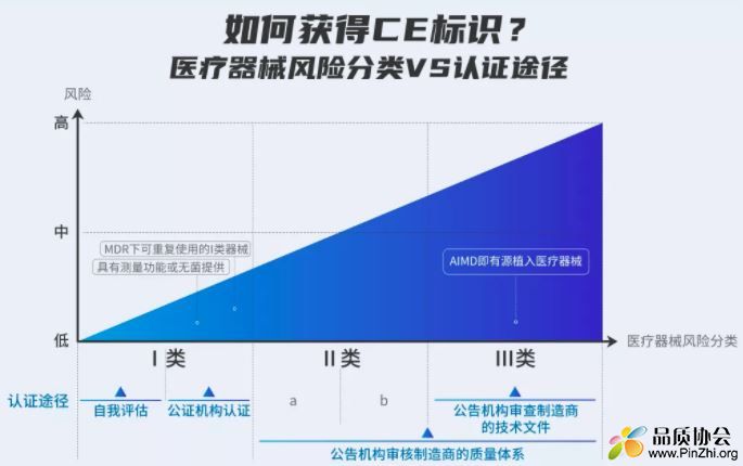

产品一定要CE 标志吗? 如何才能获得?
A:CE标志是一种「安全」认证标识,被视为制造商打开并进入欧洲市场的护照。只有获得CE标识的产品才可以在欧盟各成员国内进行销售。医疗器械产品获得CE标识的途径取决于医疗器械的风险分类。
医疗器械的风险分类
医疗器械的风险分类
