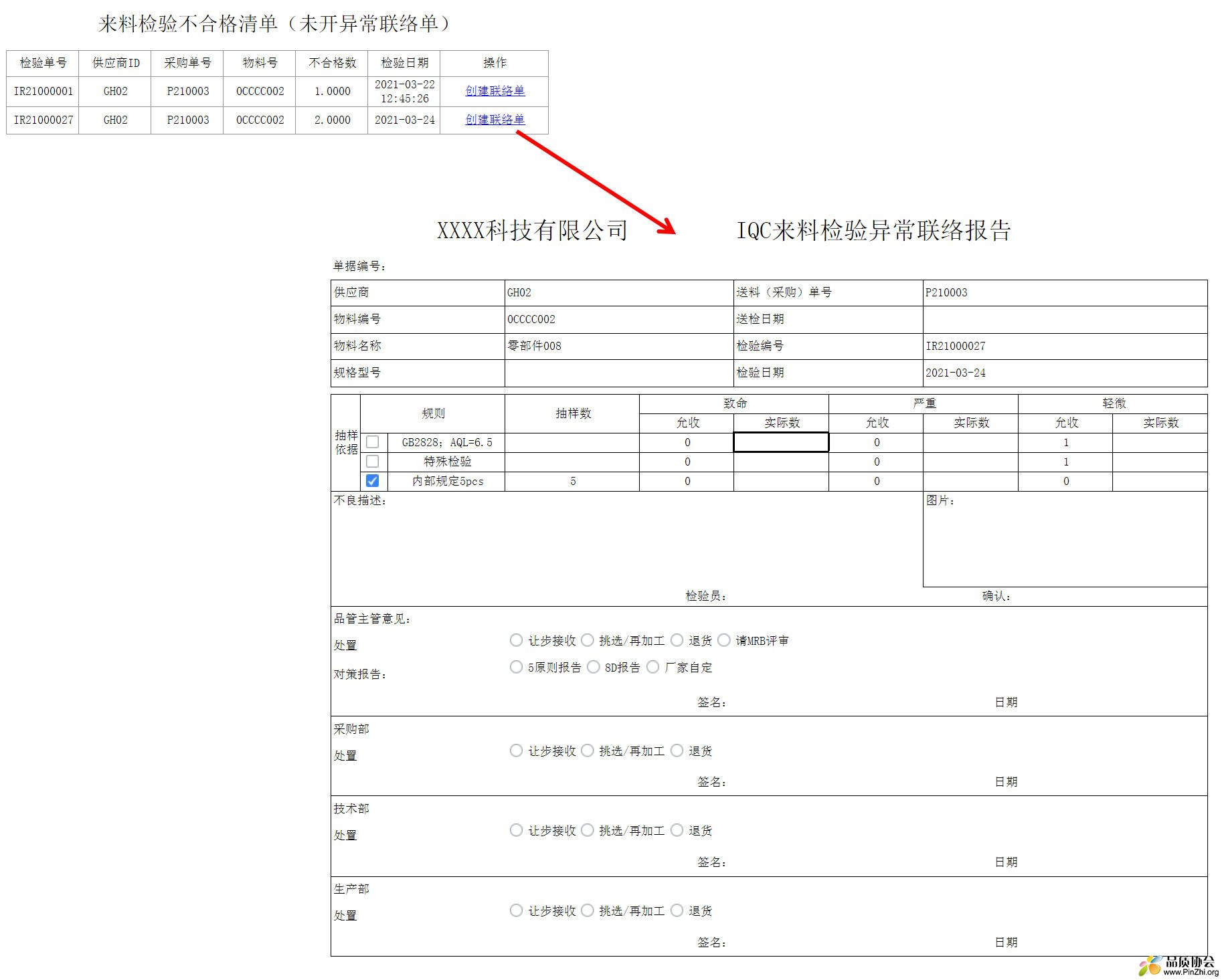

从ERP系统中抓取不合格检验单,开出来料检验异常联络单,从原来纸张作业转电子化作业。产品检验不合格检验单同样电子化。到这一步,从检验标准-->检验委托单-->检验记录-->检验单-->不合格联络单基本完整了全电子化。模板文件使用帆软软件打开,并且对接系统数据库。
演示系统网址:
http://tomyfr.vip.cpolar.cn/WebReport/ReportServer?op=fs
用户名:A001 、A002  密码:123456
来料检验不合格处置
来料检验不合格处置
来料检验异常cpt模板.rar
4.34 KB, 下载次数: 205
模板文件

发表于 2021-10-23 10:10:09 | 显示全部楼层
还要安装软件..

发表于 2021-10-23 11:04:11 | 显示全部楼层
这个推行,要导入软件运行,无纸化办公嘛
