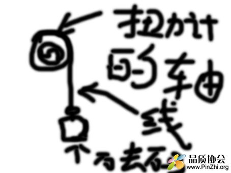

求教有知道点检锁螺丝的电批扭力的扭力计怎样做MSA分析? 是用电批当作样品 设置不同的扭力再用扭力计测试?

发表于 2021-11-6 22:09:59 | 显示全部楼层
看我灵魂画手

发表于 2021-11-6 07:58:34 | 显示全部楼层
你把它定义为工具,不要定义为量具就不用做MSA啦……

发表于 2021-11-5 21:13:09 | 显示全部楼层
用标准砝码,缠线,然后砝码质量乘以半径,找三个人用不同的砝码来挂即可
还是没明白如何具体操作,缠线是做什么的?
