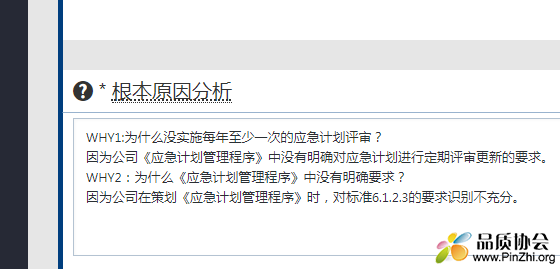

这样可以?
这样可以?
作为新手,求助大佬,怎门分析整改啊?

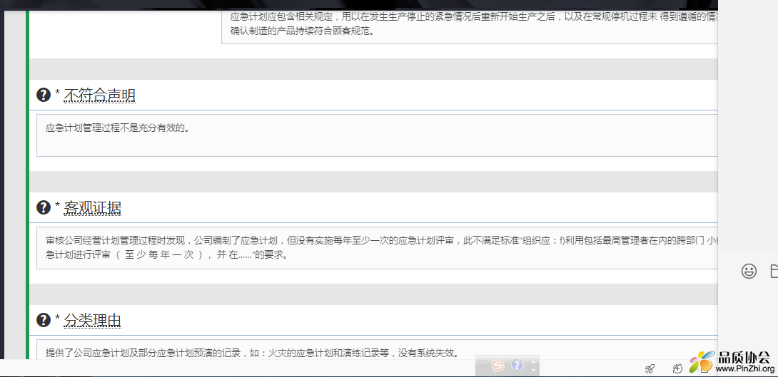

发表于 2021-11-23 14:43:22 | 显示全部楼层
hu252001 发表于 2021-11-23 13:08
請問這是啥麼軟件
体系审核不符合项整改用的软件,不符合项josn文件编辑提交用的。

发表于 2021-11-23 14:40:49 | 显示全部楼层
附件就是应急计划的整改案例,原因分析和整改可参考附件,另外再做个应急计划评审报告就行了。
5W根本原因分析.pdf
283.34 KB, 下载次数: 298

发表于 2021-11-23 16:31:02 | 显示全部楼层
先别急着写,可以先电子版写一版给老师看看,老师说没问题了,你再往里面复制,现在16949都是用这个网站去弄得了,去年开始的好像,5why你最少要分析3个why才好

发表于 2021-11-23 17:35:37 | 显示全部楼层
你应该再塞一个为什么:
1、为什么没有实施
回答:因为相关人员不知晓。。。。。
2、为什么相关人员不知晓
回答:因为相关人员执行的是《应急程序》。。。
3、为什么相关人员执行的是《应急程序》,造成不符合项的产生
回答:因为《应急程序》未明确约定每年进行应急演练
97
13787
13631
发表于 2021-11-23 20:21:27 | 显示全部楼层
你第一个WHY就已经正中靶心了。。。。这样的提问就太直接了,最后都是要转到修改文件上来的
