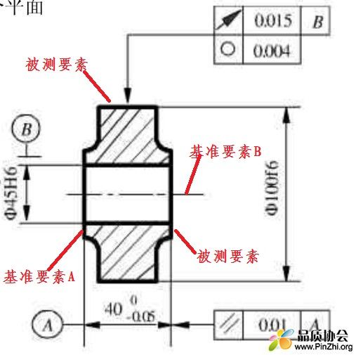

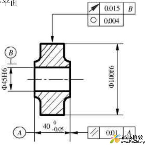

图中哪个是基准要素?哪个是被测要素?哪个是单一要素? 谢谢!

单一要素 是外径、内径、高度

两个基准要素:左端平面(基准A)、中心轴(基准B);
2157
7760
5599
发表于 2021-11-29 08:08:17 | 显示全部楼层
被测要素:右端面(与左端面的平行度0.01)、ø100的圆度0.004和圆跳动ø0.015
2157
7760
5599
发表于 2021-11-29 08:10:42 | 显示全部楼层
ø100的圆度0.004是单一要素
