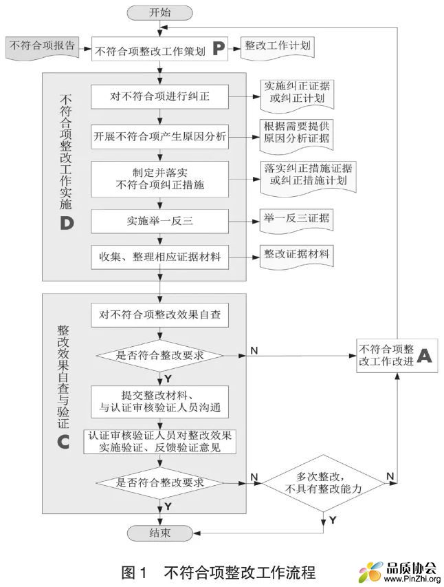

不符合项整改一般包括对不符合项整改工作的策划、对不符合项进行纠正、对不符合项的产生原因(一个不符合事实可以有若干个原因)进行分析、针对不符合项产生的原因采取纠正措施、针对开具的不符合项进行举一反三,并提供相应整改的证据材料等活动。不符合项整改工作流程详见图1。
三、不符合项整改工作策划(P)
受审核单位主管领导应重视认证审核所开具的不符合项整改策划与部署工作,及时宣贯整改工作的必要性和重要性,指定专人对整改工作进行协调、指导、督促、检查和跟踪。召集各职能部门相关人员召开不符合项整改工作会议,根据审核组提出的对不符合项的整改要求,对不符合项产生的背景及事件的因果关系进行分析、研究,确定不符合项产生的过程和原因、责任部门(出现不符合项的部门不一定是主要责任部门,应综合分析、合理确定)。在此基础上,制定不符合项整改工作实施计划,对整改工作做出具体而又详尽的安排,明确不符合项整改的具体要求、责任部门和负责人、整改完成期限、实际完成时间(根据落实不符合项整改纠正措施的复杂程度、工作量、涉及的范围、所需资源等确定,且应留有一定的余量)、整改结果验证负责人等,经审批后实施。责任部门应明确采用何种方式解决,想要达到的目标,由谁执行,在哪执行,何时完成,具体如何完成。
四、不符合项整改工作实施(D)
1.对不符合项进行纠正
纠正是为消除已发现的不合格所采取的措施,即“头疼医头,脚疼医脚”“就事论事”地消除存在的不符合问题,分析判断不符合事实是否具备改正的必要性和可行性,继而确定是否采取相应措施,及时遏制或减少该不符合项对产品和服务质量、产品和服务实现过程等带来的不利影响和风险,其是对不符合的处置,是治表行为。可根据具体不符合事实,开展以下纠正活动:

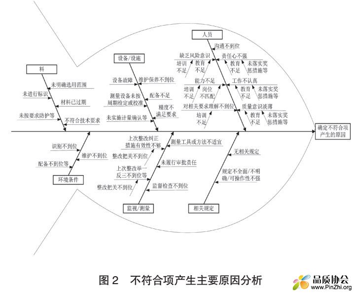

2.开展不符合项产生的原因分析
不符合项产生的原因分析是否正确,对不符合项整改起决定性作用,直接影响不符合项整改工作的成效。只有正确地分析出不符合项产生的根本原因,才能有的放矢地采取纠正措施,避免不符合项的重复发生。可采用头脑风暴法、现场调查、鱼刺图、5Why(多问几个为什么)方法、RCA分析法(根本原因分析法)、6σ分析工具等对符合项产生的原因进行深入细致的分析,原因分析应透彻、客观、全面,以找出产生不合格的根源,对症下药。针对产生的不合格项,一般从“人、机、料、法、环、测(5M1E)”六个方面着手进行其原因分析。
可能造成不符合的原因有:程序和文件规定不当或没有相应规定;人力资源不足,缺乏培训或工作失误;设备、设施等资源不足;原材料缺陷;生产或工作环境不适宜;测量工具或方法不适宜、监督检查不到位、整改把关不严、未履行审批责任等,详见图2。还应注意要多问几个为什么。原因分析应全面、准确,挖掘出深层次的根本原因。
如果存在多方面原因时,就要进行多方面的分析,逐条写明原因分析结果。如提供不出某产品生产过程检验实测数据的不符合项,可从体系文件入手,查看体系文件规定是否正确、完整、明确地规定了生产过程检验需记录实测数据?是否细化、可操作?是否与其他相关文件要求协调一致?检验记录表格栏目的是否设置该检验项目?有无漏项等?对于相关人员,是否由于对相关标准要求理解不透彻、认识不到位或沟通不够,造成未按规定实施?是否因个人疏忽、工作失误造成未按规定实施等?

五、开展不符合项整改效果自查与验证(C)
受审核方完成不符合项整改后,应组织开展整改成效自查和验证。自查和验证可通过现场实物查看、现场记录查看、确认整改资料等方式实施。受审核方整改自查与验证一般由最高管理层中分管质量管理体系工作的人员负责,主要检查其不符合项整改工作实施计划落实情况;检查不符合事实是否进行了纠正、不符合的原因分析是否正确、是否针对原因制定了纠正措施、纠正措施是否落实并可避免类似问题再发生;纠正计划和纠正措施计划的适宜性;举一反三是否到位等,并对自查和验证结果进行确认。受审核方确认不符合项整改符合要求后,将整改材料提交认证审核验证人员进行验证。

六、持续改进不符合项整改工作(A)
整改效果验证没有达到纠正措施的目的,受审核方应继续整改,重新制订整改工作计划,实施后再次进行效果验证。受审核方应及时提炼、总结不符合项整改工作中存在的问题,不断优化整改工作管理过程,以深入、有效地推进整改工作的持续改进。
