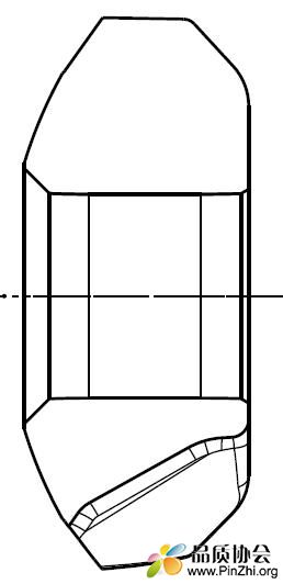

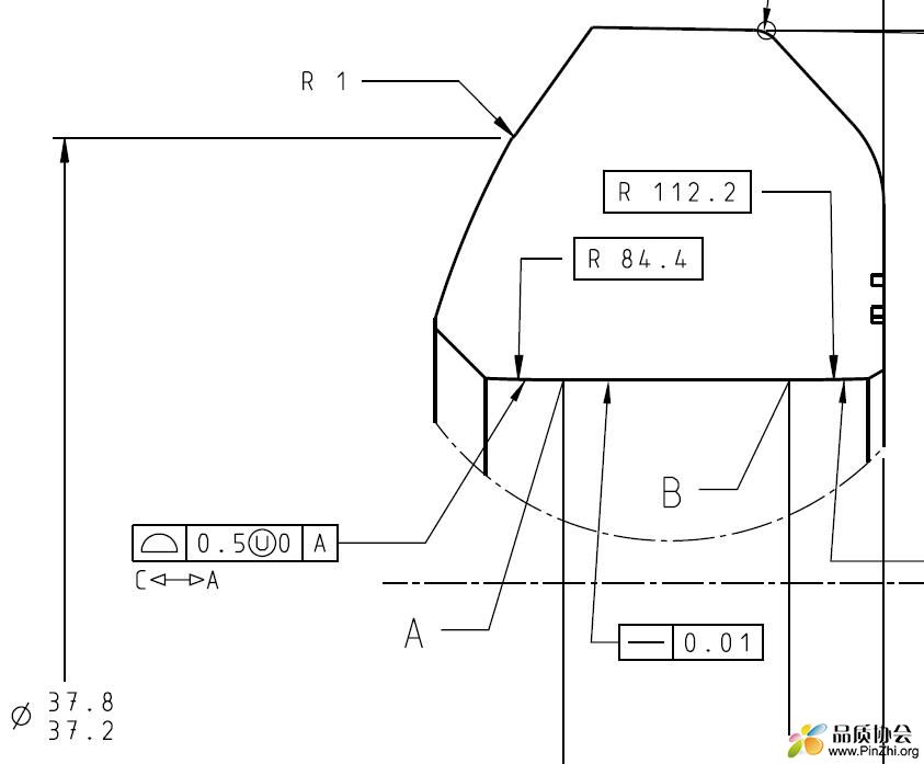

图中行星齿轮球冠直径37.2-37.8尺寸,测量取点是球面与R1交点,目前有轮廓仪两种检测方法:1.在球冠最大直径处,从一面交点直接测量到另一面交点;2.测量一面交点到内孔距离,结果乘以2再加上内孔理论直径;
请教各位为何客户说第一种直接测量方法不正确?

这种问题就不要上传到论坛了,最基本的基准选择……

遇到不懂的问题,上传到论坛求专家指导。
求教,什么是最基本的基准选择?

我理解的是,这是个尺寸项目不是形位公差,可以直接测量的,需要考虑基准吗?

不考虑基准,累积公差你怎么解决?

轮廓度测量有带基准与不带基准测量

嗯,是的,测量轮廓度是要考虑基准。我这个是尺寸,不是轮廓度吧
