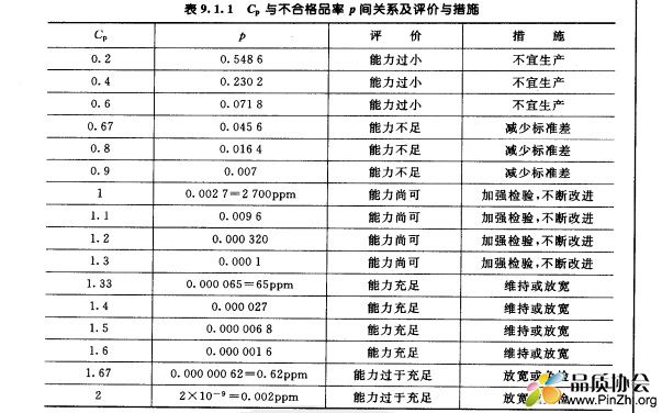

Cp与不合格品率或Sigma的关系及评估,不再晕了。
但是根据单独CPK的值是没法计算出不合格品品率的,想算的话还要知道CP值,这样通过公式就可以计算了,
想通透了解的话,给我留言。
Cp与不合格品率的关系
Cp与不合格品率的关系
