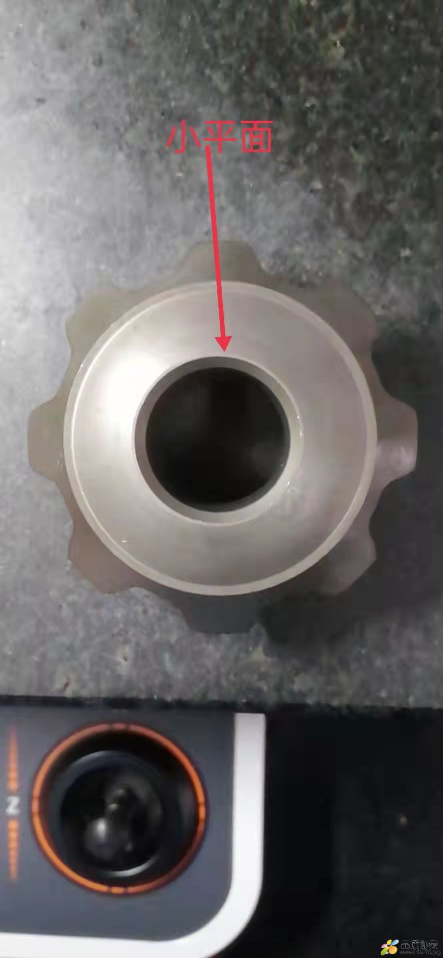

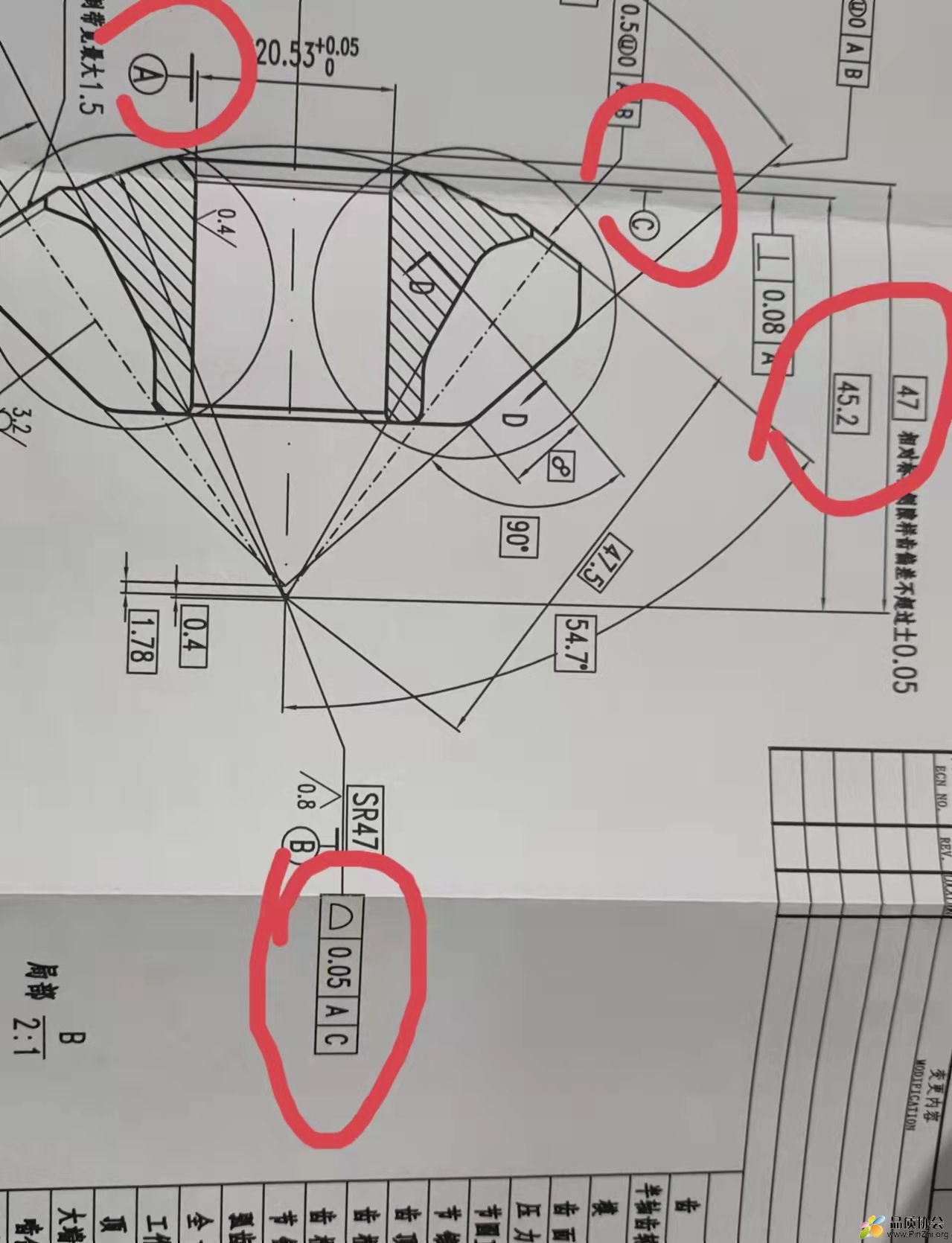

直伞行星齿轮,图纸中球面轮廓度0.05AC,A内孔C小平面,双基准,三坐标检测1.5球形测头(0.5测头太短了,内孔测不到)。小平面(宽0.45左右,孔的两边小平面宽度几乎相同,孔不偏)和球面是一刀加工出来的,内孔有是珩磨的。
1.以三坐标默认原点检测,结果达到1.6,以小平面建立原点检测0.06,这个项目该如何去检测?
2.图中45.2尺寸是否重要,轮廓度0.05带C基准和不带C基准有什么区别?
求教各位前辈,困扰了几天了,检验人员也不懂,求教各位

按照图纸基准小平面与中心线来评价轮廓度,基准带C代表他的最终结果的评估还受到C的影响
图中45.2是理论尺寸,我理解是由垂直度进行验证的。编辑:如果你在三坐标中建立的原始坐标系与图纸坐标系不符,蔡司CMM有个功能是新建坐标系,即除了原始坐标系外在建立一个评价用的坐标系。
