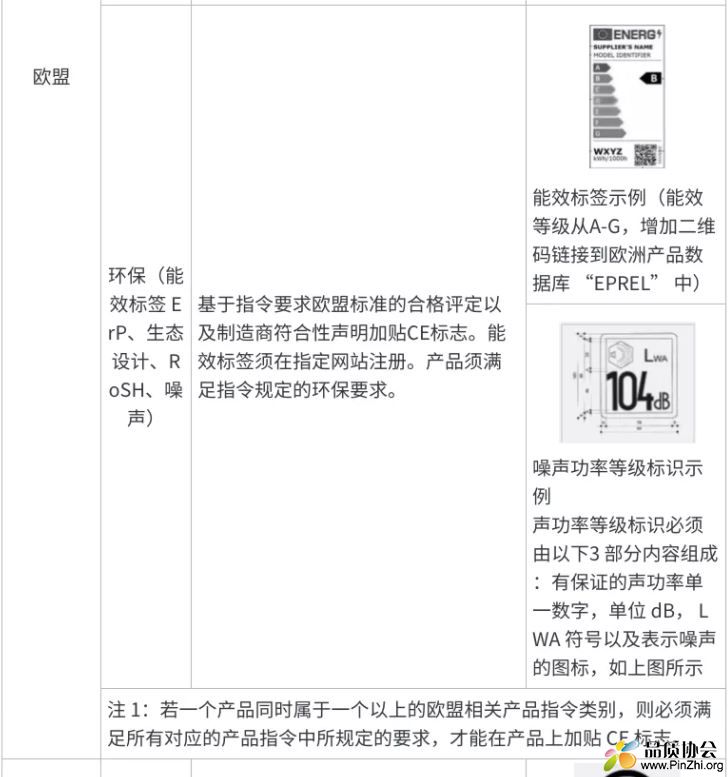

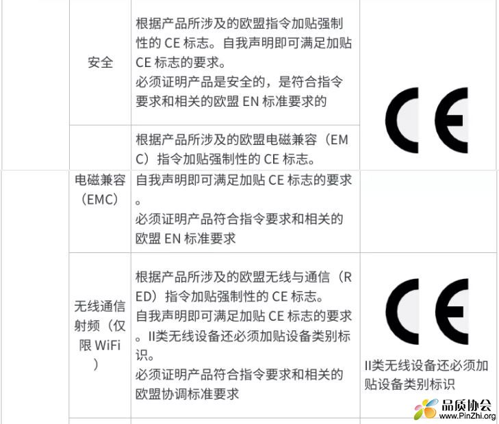

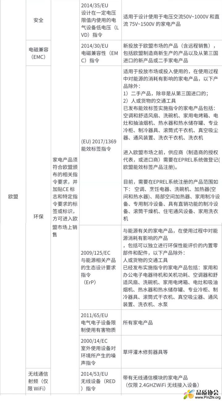

欧盟家电产品电气安全、电磁兼容EMC、环保能效标签ErP、生态设计、RoHS、噪声和无线通讯射频(仅限WiFi)及认证证标志等要求
家电产品出口电气安全、电磁兼容EMC、环保能效标签ErP和射频要求
家电产品出口欧洲电气安全、电磁兼容EMC和无线通讯射频(仅限WiFi)认证标志要求.JPG ... ... ... ... ...
环保能效标签ErP、生态设计认证标志要求
