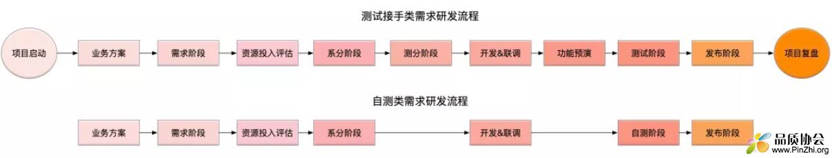

ICBU 跨境资金-国际结算团队是 ICBU 质量标准化实践的样板间,我们团队在研发流程各个环节都有严格的质量规范。国际结算团队承接的业务多且复杂,特别是涉及到资金的需求交付,我们都是非常谨慎的。在国际结算团队,一个需求从提出到上线,对于测试接手类的重要需求需要经历如下环节:
需求评审->资源投入评估->技术方案设计评审->开发&联调&自测->测试方案评审 -> 功能预演->测试->发布计划评审-> 灰度-> 全量
对于自测类需求,需要经历如下环节:
需求评审->资源投入评估->技术方案设计评审->开发&联调>自测-> 灰度-> 全量
下面将阐述这些环节的规范以及衡量每个环节做得好不好的指标。
测试接手类需求研发流程
测试接手类需求研发流程
