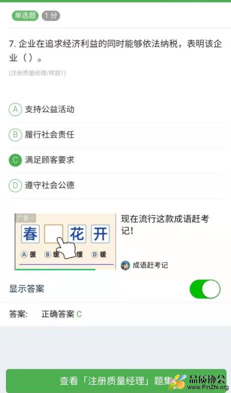

注册质量经理考试试题,企业在追求经济利益的同时能够依法纳税,表明该企业()。大家帮我看看这题为啥是选C呢?
我怎么觉得应该选B呢。

顾客采购的时候要交税吗?要交。在货款里面,销售方代交。如果销售方不依法纳税,顾客方算税的时候,你问问你们财务要出什么问题。
因此,这个是顾客没有明示,但必须履行的、基础认知要求。
考题是否可以分享下呢?

质量经理手册附录里的答案也是C, 可纳税怎么是满足顾客要求呢,不太理解

是C啊,首先排除A;   B,社会责任谈不上,这个只能说守法(法律要求的);D 看上去有道理,实际不搭边还和B 差不多

满足客户不一定就会产生效益,但是依法纳税应该是履行社会责任,应该选B
