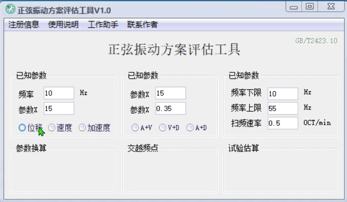

正弦振动在电子产品应用较多,很多时候也会用来进行共振点搜寻。程式根据GB/T2423.10-2019设计,主要功能如下:
①程式可以对速度V 、位移S和及加速度A进行快速转换,根据结果评估试验条件是否可以进行。部分非专业人员提出的验证方案,可能没有可操作性,如大部分电磁试验台的振幅上限都是51mm,不恰当的试验方案,可能计算出远超此指标的振幅值。
②部分标准中不会给出交越频率,尤其是军标中往往仅给出A+D,交越频点可通过程式速算获得。此项也常用来评估试验方案中是否有频率突变点,一般来讲存在频幅突变的方案是有缺陷的,应尽量选择平滑过渡。
③评估试验周期和经历的应力循环数,国标中认为试品的应力循环数小于10^7即可,试算了部分国标中的试验方案,一般都低于10^7几个数量级,在设计试验方案时可以结合试验时间和应力循环数综合进行考量。
