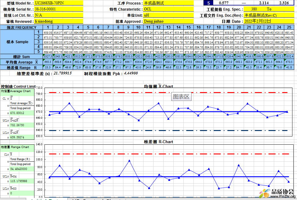

16949审核时说看下图:均值图没有标注1个标准差和2个标准差位置线,各位大神你们的CPK表格也要标注6条线的吗?还是只要求标注上限和下限就行?有的话发来参考,谢谢!

用Minitab或者JMP自动生成了

我帖子里有自动生成控图的Excel模板,你拿来试试看。

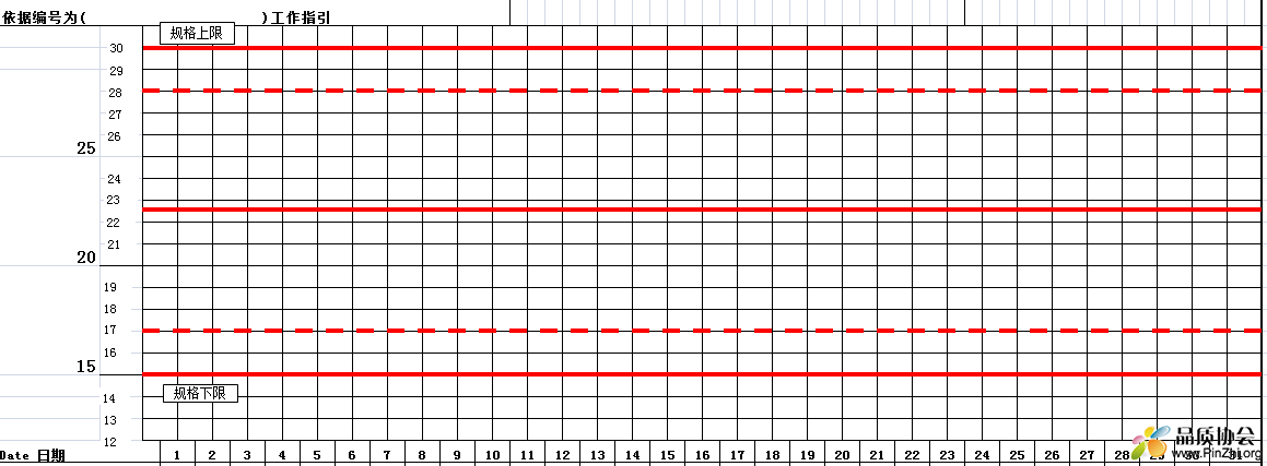

标注一倍两倍线的没有强制吧,有客户提出要标出预警线 共五条线 。
7763
15721
7896
发表于 2022-3-29 08:16:50 | 显示全部楼层
回帖奖励 +50 品质币
还有像我们的温湿度图,客户也说要标出预警线 有五条线的了。
五条线有预警线
五条线有预警线

EXcel计算下然后像添加上下限一样加上曲线就行啦
