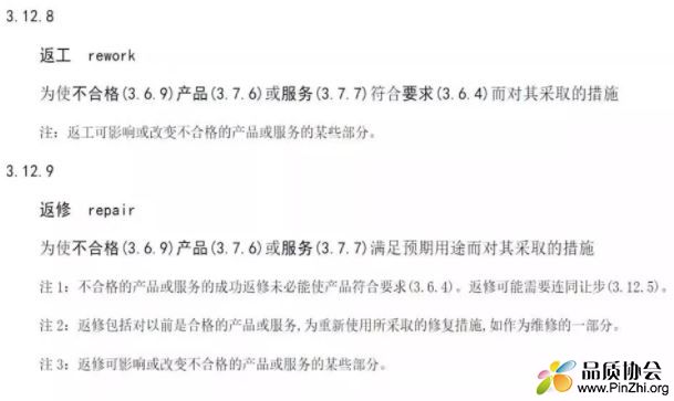

返工和返修
返工和返修
在ISO术语与定义中,
返工是为了符合所有的技术要求而采取的措施,
也就是说,返工的目的是将产品合格,
符合所有的技术要求,
而返修是满足预期用途的要求而采取的措施,
返修的目的是符合使用要求,
但不一定符合所有的技术要求,
返工是让产品从不合格变为合格品,
而返修是让产品从不合格变为“可以使用的不合格品”。

返工与返修的不同点:
1、在顾客批准上,针对返工是如果顾客有要求时,应在开始产品返工之前获得顾客批准,而返修前,是必须获得顾客的批准,并获得顾客书面的返修产品的让步授权。
同学们,就这一点想获得客户的书面授权,那是难上加难了··
比如,在SMT车间,首先是PCB板子印刷,然后是贴片,再过炉子,下线时AOI在线检测,如果AOI与人工重新判定为不合格品,需要返工或返修?
由于这个过程是补焊与修焊过程,那么不一定满足所有技术标准,那就是返修了,返修前必须获得顾客的批准,要拿到顾客书面的返修产品的让步授权的文件。
具体见下面的图片
